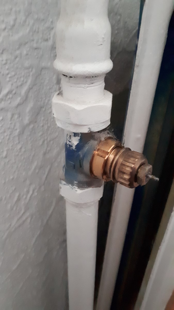

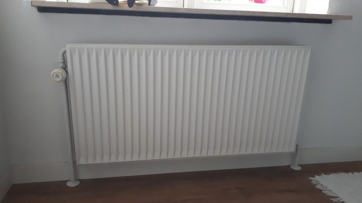

Vis os et billede af en radiator + termostat ventilen, det kan vi bruge til mere end at se noget af den centrale veksler del.
Jeg sender hermed to billeder! På forhånd tak!

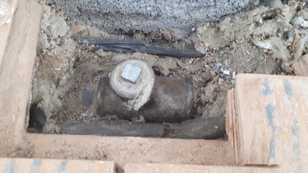

Det ligger under gulvet.

 At fordi der sidder enten den ene eller anden slags radiatorventil er jo ikke altid afgørende for om du har 1- eller 2-streng anlæg.   Men nu du har brækket gulvet op og formodenlig konstatere der kun er et rør, har du sikkert 1-streng anlæg.
Billedet viser et T-stykke, hvor røret i venstre side er tyndere end resten. Det kunne godt indikere, at du har et enstrengssystem. Det er almindeligt, at lave røret mellem til- og afgang er i en mindre dimension for at skabe et differenstryk, så der løber vand gennem radiatoren.
Tak for alle de har svaret! Det ser sådan ud at det er 1-strengssystem... så bliver det nemmere at opsætte en el-radiator end tage gulvet op og fører rørene fra strangen igennem væggen til det næste værelse...
