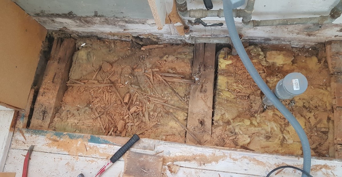

Udbedring af rådne gulvstrøer
Jeg har et par gamle gulvstrøer, der er rådne i enden. Hvordan udbedrer man det bedst? På forhånd tak.

Er du sikker på at det er strøer? Det ligner en etageadskillelse.
 Nej, er ikke sikker. Gik bare ud fra, det er strøer, fordi gulvet ligger på dem. Der er krybekælder nedenunder.

Du skal fjerne tilstrækkelig mange gulvbrædder så der er arbejdsplads.
Understøt strøerne inden du udluser. Det burde være overkommeligt med en krybekælder.
