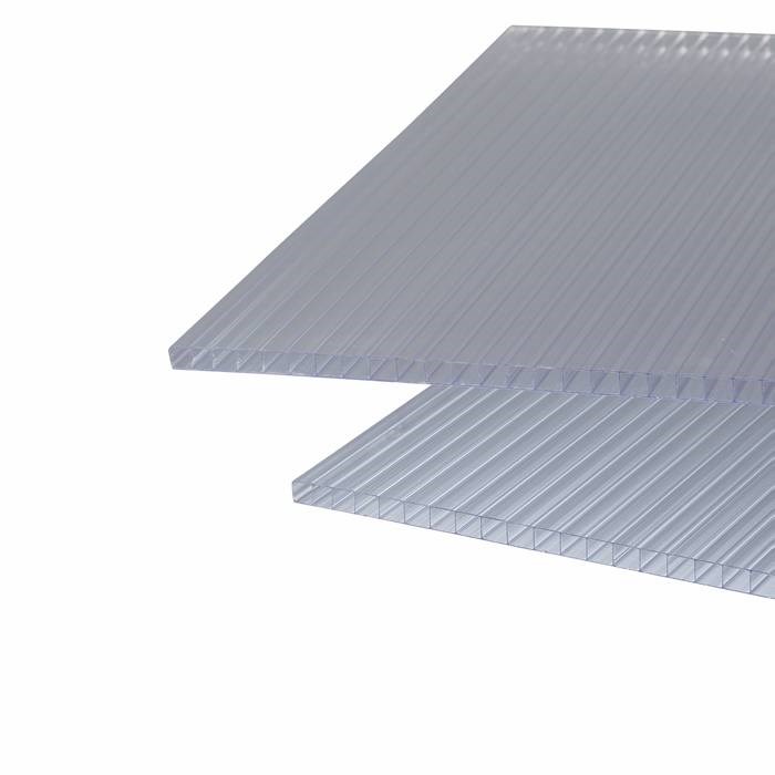

Er det muligt at save en thermotagplade til? I så fald, hvordan gør jeg det nemmest, så jeg, så vidt muligt, undgår flossede og ødelagte kanter?

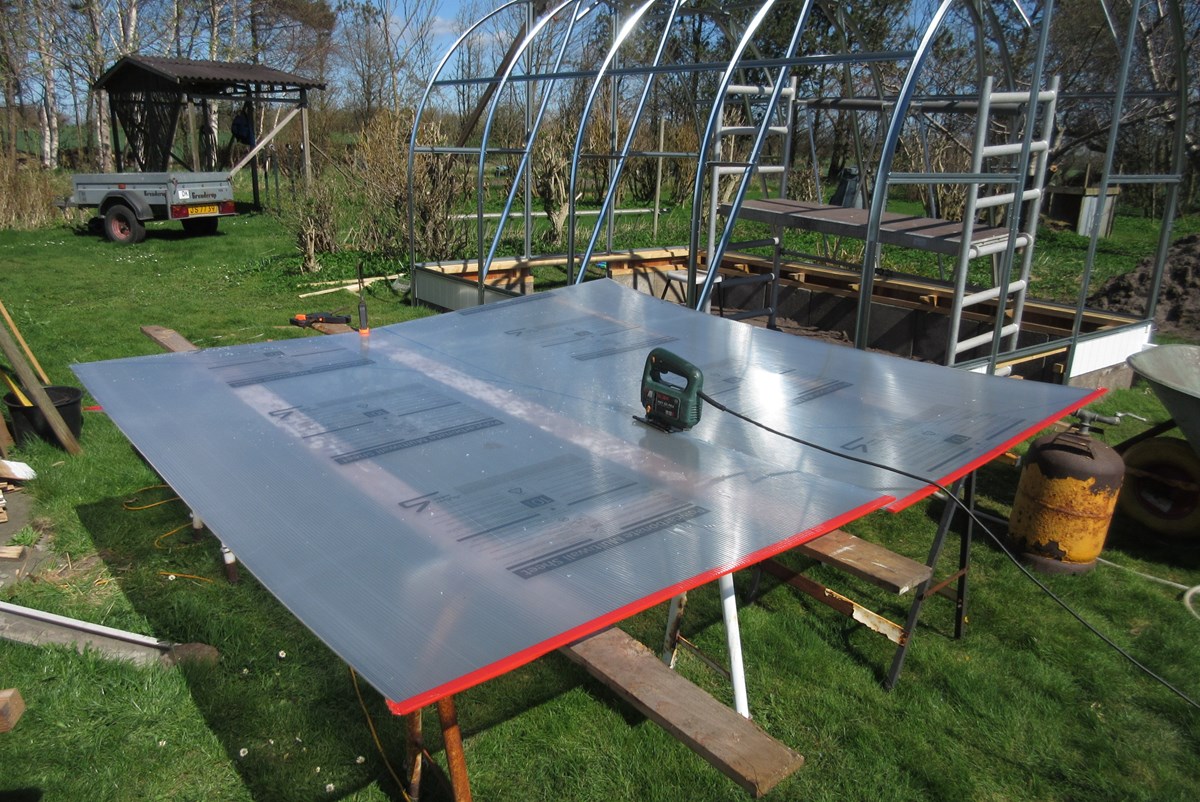

Jeg savede i noget 6mm dobbeltvægget polycarbonat til drivhus  med en fintandet klinge i stiksaven særlig til plast. Kanalerne skal rengøres bagefter. Mine var så små at det blev vatpind og trykluft Kanterne stod helt skarpt. Hvis det er vigtigt at pladen ikke ridses kan man påklæbe en tape på pladen hvor sålen skal køre.

De her plader var der jo folie på begge sider, som jo sidder længst muligt.
