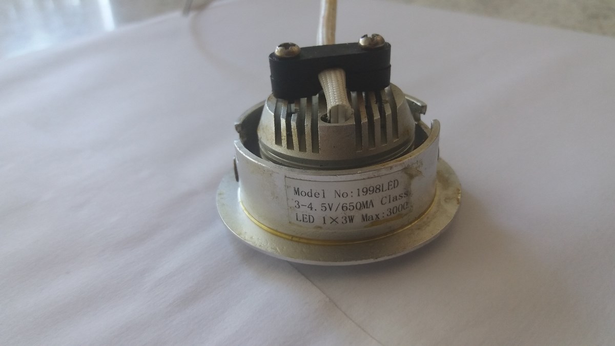

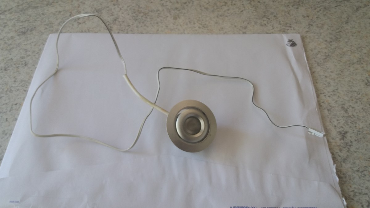

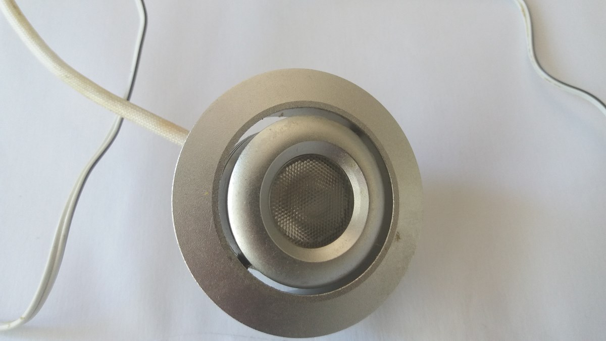

Jeg har en sprunget LED pære i Thermex Emhætte model Combi 1200. De koster en bondegård. Findes der nogle erstatninger (uoriginale) eller andet jeg kan gøre, herunder hvor for jeg det billigst?
hvis lampen/pæren kan skilles ad helt  ind til det print der sidder inde i den, så kan dioden deri sagtens skiftes, og de kan fås på ebay for 6-7kr pr stk.
så er det blot en loddekolbe der skal til.

Det kommer an på, hvad det blevet defekt. Er det driveren til lysdioden, så er det vist ikke gds arbejde. dioden kan måske skiftes, ellers er der her en, som du kan se på. Indmaden kan måske bruges
Er de dæmpbare? Hvis de er, sidder driveren i selve emhætten før spottet.
Der står de er 3-4,5v, så måske du kan finde en dæmpbar led spot på 12v som passer i hullet, og denne vil så lyse dæmpet.
Men så vælges blot en lyskilde af højere effekt for at kompensere for den reducere spænding.
Elektronikteknikeren
Ved at se på billedet, kan man se, at driveren er indbygget i lampen, og pæren er ikke dæmpbar.
