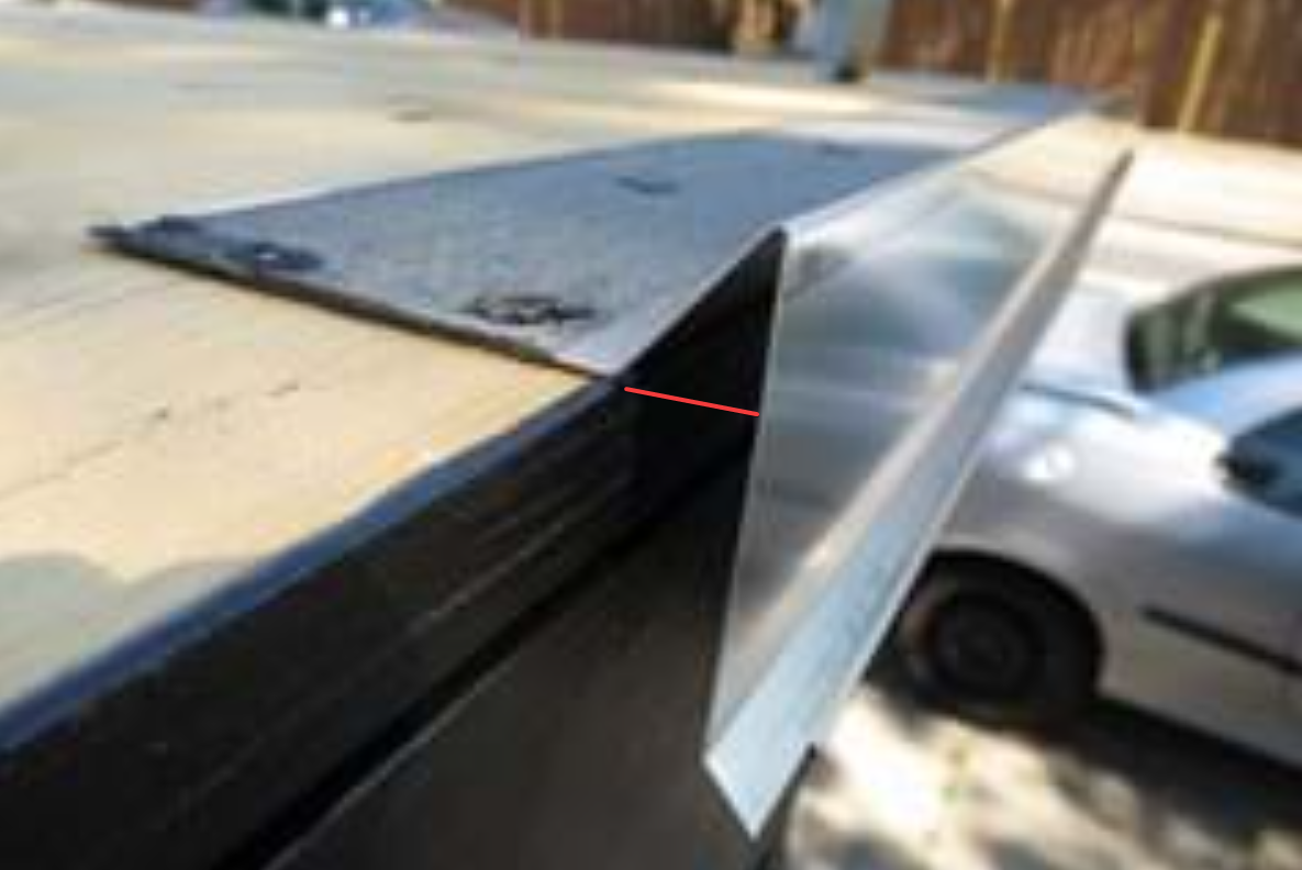

spg vedr vindskede montering afstand til facade/beklædning
Skal vindskeden monteres med luft mellem ??? troede den skulle ligge tæt op af?
Hej.
Jf. forskrifter skal den yderste del der er bukket ud ligge min. 30 mm ud fra facaden for at kunne lede vand ordentligt væk fra facaden.
HjordrupHansen
Byggerådgiver/byggesagkyndig
Giver mening.
MEN hvis facaden nu er facadebeklædning i fibercement som ikke suger væske kan man ikke sætte den helt tæt op af så? eller anbefales der forsat 30mm luft rum ?
Hvad med tagfod den skal vel sidde tæt til kanten?.
