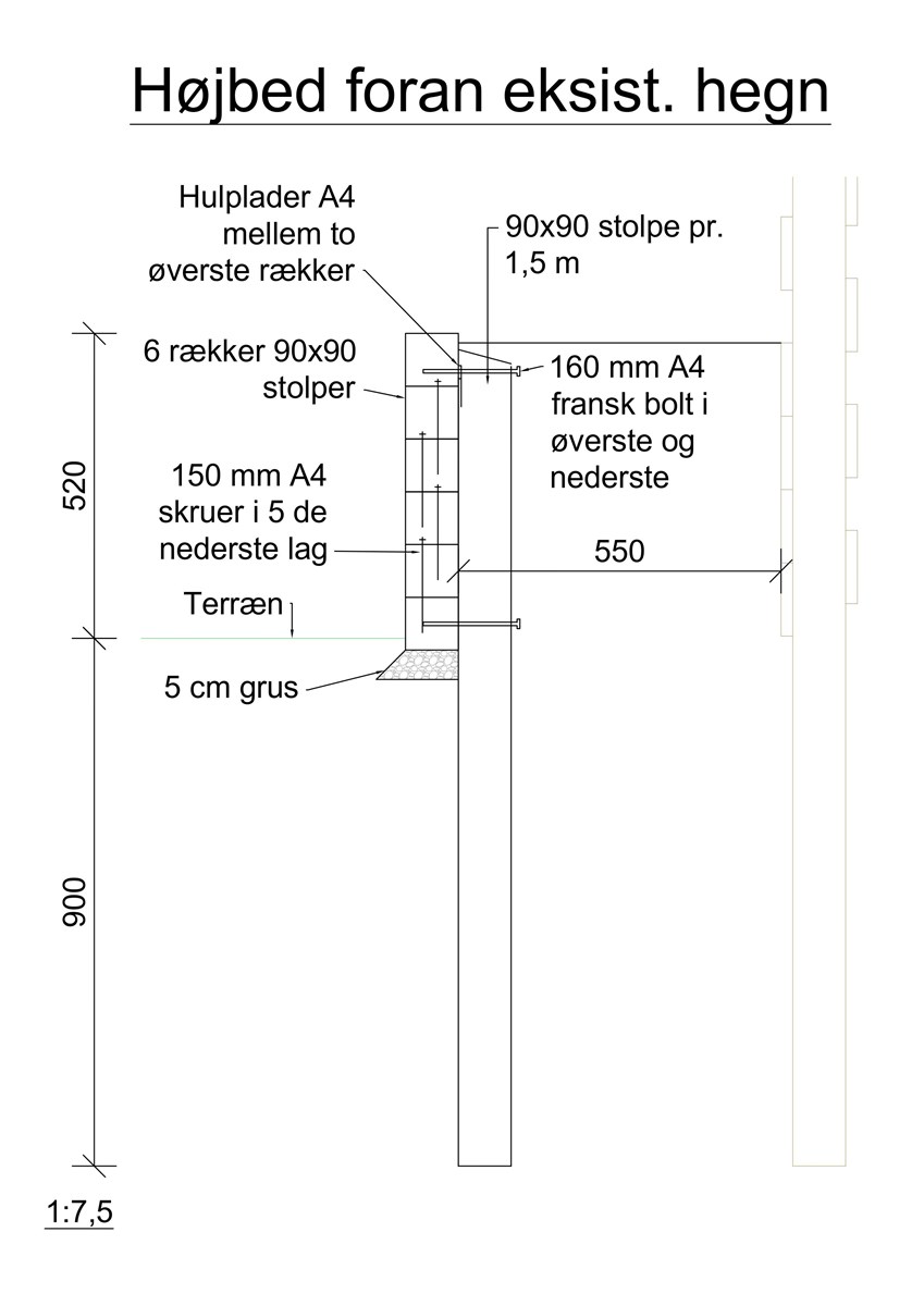

Jeg påtænker at anlægge et højbed foran eksisterende hegn og vil høre om i kunne kommentere mit design på nedenstående skitse.

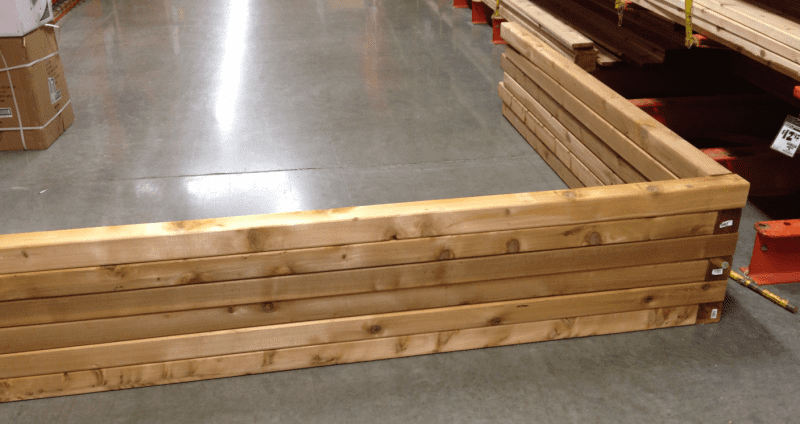

Den lille træ-mur jeg vil lave foran hegnet har jeg tænkt mig, at lave som liggende stolper i tryikimprægneret fyr eller evt. Robinie-træ (se eksempel nedenfor) .
Jeg vil gerne have at løsningen er fremtidssikret samtidig med, at jeg ikke ønsker at grave alt for meget. Derfor havde jeg tænkt mig at lægge stolperne på et tyndt lag grus, og lade lodrette stolper klare den vandrette last fra jorden samtidig med at de vil tage noget af den lodrette last fra selve stolperne.
Jeg har placeret stolperne på den "forkerte" side, men det er for at få et så pænt udtryk som muligt. Det er også derfor at jeg ikke har nogen lodret skrue-fastgørelse mellem de to øverste lag.
Lyder det fornuftigt?
Min egen skitse:
Eksempel:
