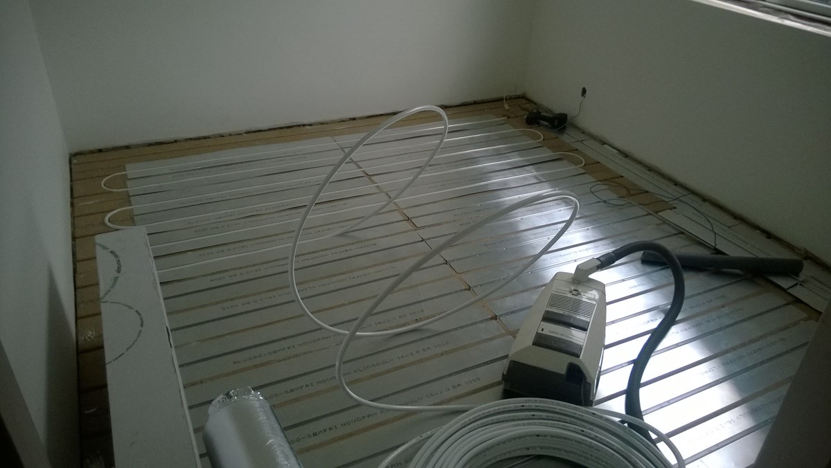

2: Hvordan føres slangerne bedst?
Med sporplader er det vel lange lige spor?
(Skal der bruges en tegning af rummet?)
3: hvordan føres slanger dertil? Rummet er ved siden af bryggers (hvor shunt placeres) fører jeg blot rør gennem væggen, skråt, så de rammer i sporpladernes højde?

2. Jeg har fornylig selv haft øje på pladerne (men fravalgte dem) og der mindes jeg i monterings vejledningen at de skulle gå på tværs af rummet frem for på langs. Dette må du lige læse dig til, samt hvordan hele monteringen foregår ifht. Din ønskede monterings metode. De har en virkelig god monterings vejledning, der viser mange eksempler.

Spor er bare lige lange og lige, men lav en tegning inden du går i gang. Returløbet skal jo helst ramme samme sted som fremløbet
