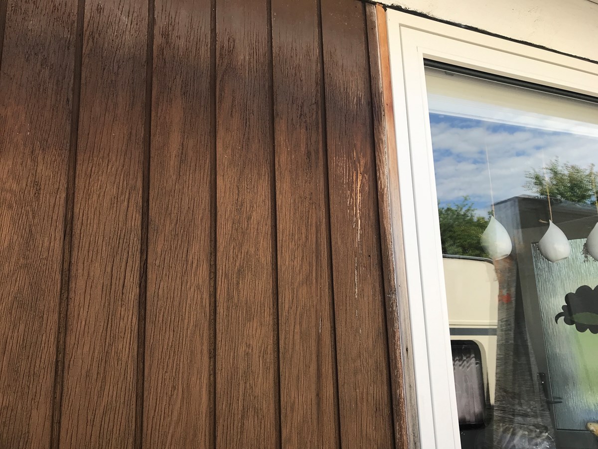

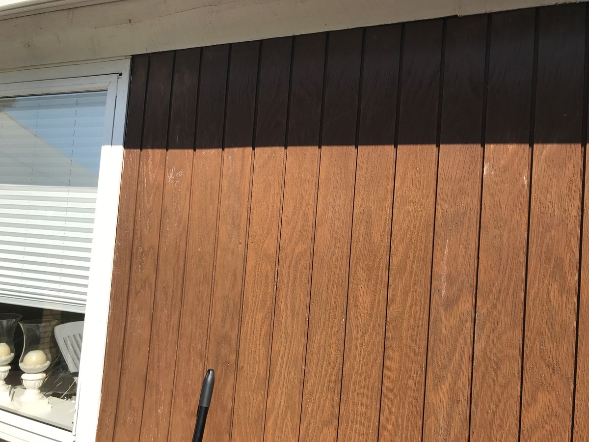

Hejsa.håber på lidt hjælp og forslag.
skal have udskiftet gammel træbeklædning mellem vinduerne (huset er fra 1969).
Vil montere Hardyplank på klink. Har skiftet stern til fibercement for 2 år siden med godt resultat.
spm. Hvordan afslutter jeg mod vinduernes sider?
kan jeg undgå at bruge lodret sideprofil?
sørge for at montere EPDM bånd omkring vindue (trælægterne) og derefter montere hardyplank, med 2 mm luft mellem vinduesrammen og enden på hardyplank.
Eller montere endeprofil ved vindues-rammerne? bruge epdm bånd bagved og undgå fuge, mellem endestykke og vindue? Så det stadig er diffusionsåben? Eller er det ok at bruge en almindelig bygningsfuge?
jeg vedlægger lige et par billeder
tak på forhånd

Disse forskellige afslutningsprofiler er jeg bevidst om. Men spørgsmålet er, om det er nødvendigt med disse.?
jeg har egentlig tænkt mig, at afslutte planken tæt mod vinduesrammen. EPDM bånd bagved, og undgå gummifuge?
alternativt! montere endestykke ved vinduesiderne , med lidt mellemrum mellem vindue og endestykke og slutte med en fuge?
men burde det ikke være diffusionsåben, da det er træskelet. Isolering bagved beklædning, og seporex vægge indvendigt.
Jeg har materialet på alle gavle og Stern. Det bliver aldrig godt med synlige endestykker, som skal males. Risikoen for at støde imod med feks vinduesvisker er der også. Planker skal monteres på forskalling. Hvis du laver en liste på kanten af v8nduet, Jan du ligeså godt lave det i vedligeholdelsesfrit.
Hej igen
Ivar plank har et endeprofil i alu...(hvid lakeret) det er denne jeg påtænker at montere ved vinduerne. dette er istedetfor lodret sideprofil.
derved kommer plankerne ind i dette endeprofil, og er beskyttet mod slag og skrammer.
men skal der laves en silikonefuge mellem endeprofil og vinduesrammen? Eller er det ok med EPDM bånd bagved.
silikonen er diffisionslukket?...bør den ikke være difisionsåbent?
men det er måske underordnet, da rammen skelettet er diffisionsåbent materiale, hvor fugt indefra  kan fordampe denne vej ud?
