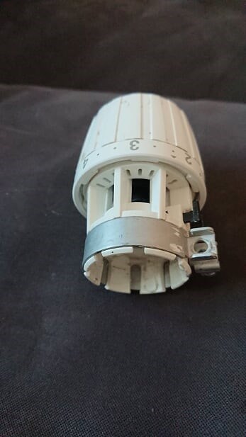

Jeg har en termostat, der ikke vil skrue ned for radiatoren. Kan den mon repareres, eller er det en ny? :-)
Det er sådan en her: mvh. tina

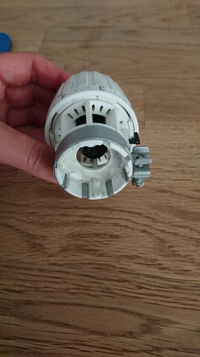

Er du sikker på, at det er termostaten, der er årsagen, og ikke ventilen?
På billedet mangler der en skrue og en møtrik til at holde termostaten fast. Hvor er de? Termostaten skal skubbes helt ind på ventilen og skrues fast. Hvis termostaten ikke virker, er det en ny.

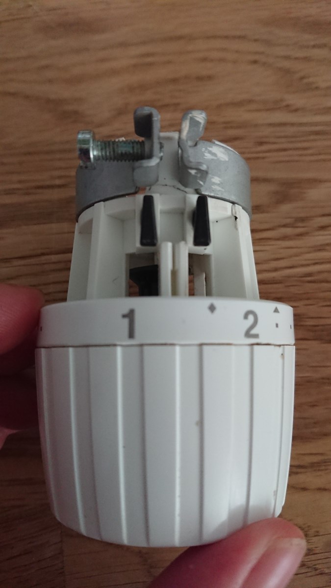

Skruen er her 😊 Der er gevind på "holderen", så den bliver siddende uden bolt 😊
Det lyder som en ny termostat så. Tak ❤️
Bolt er et andet udtryk for skrue. Så det lyder som en ny termostat.

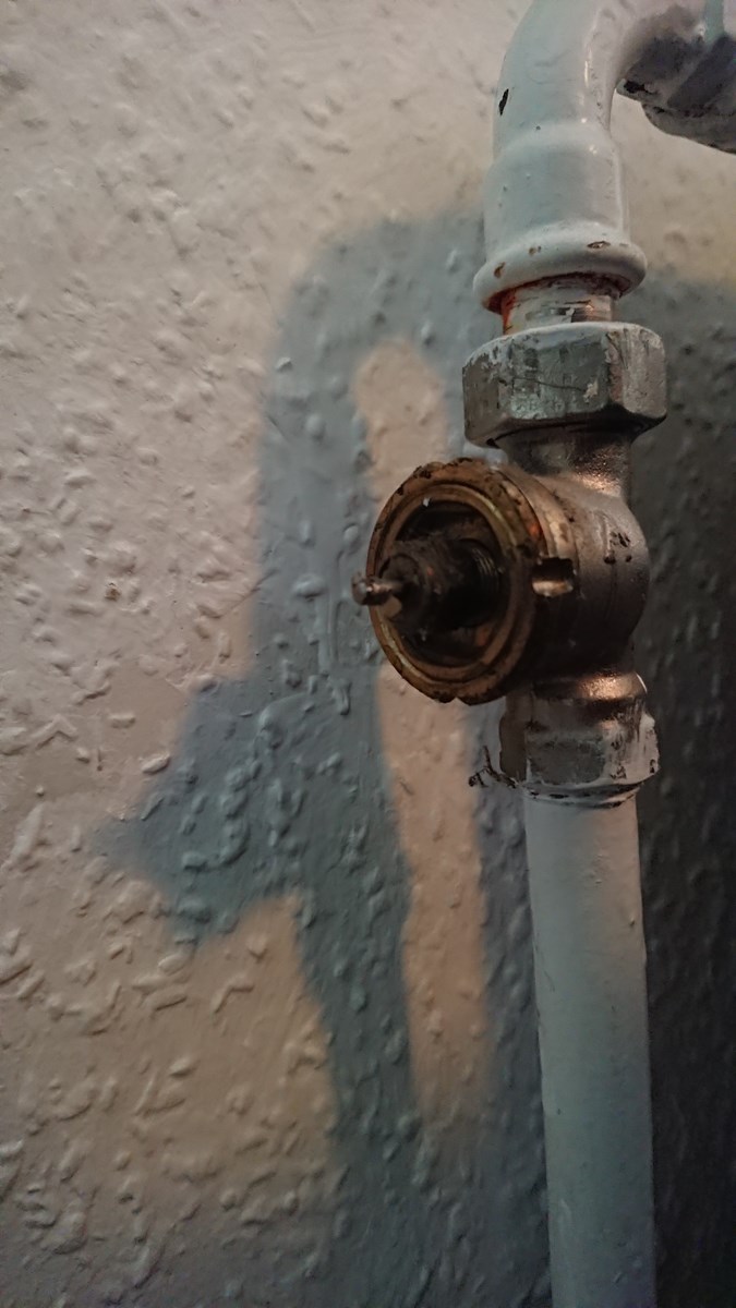

Tillægsspørgsmål: Er der noget her, der indikerer hvilken tilslutning / model jeg skal gå efter? Eller hvordan kan jeg se, hvad jeg skal købe? 😊
pml36 skrev den 16-06-2020 21:08:34
den her
