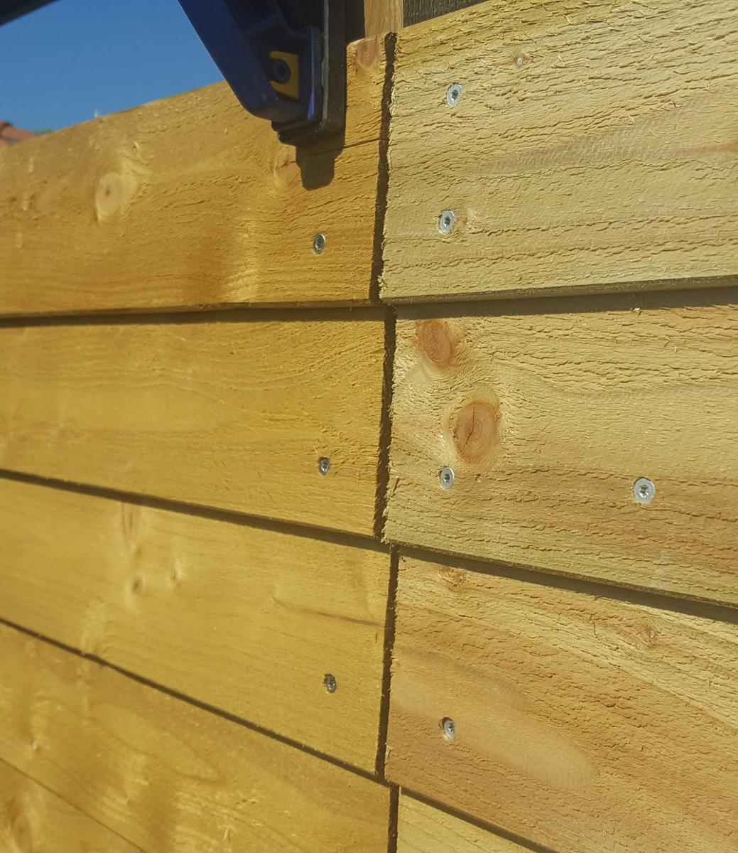

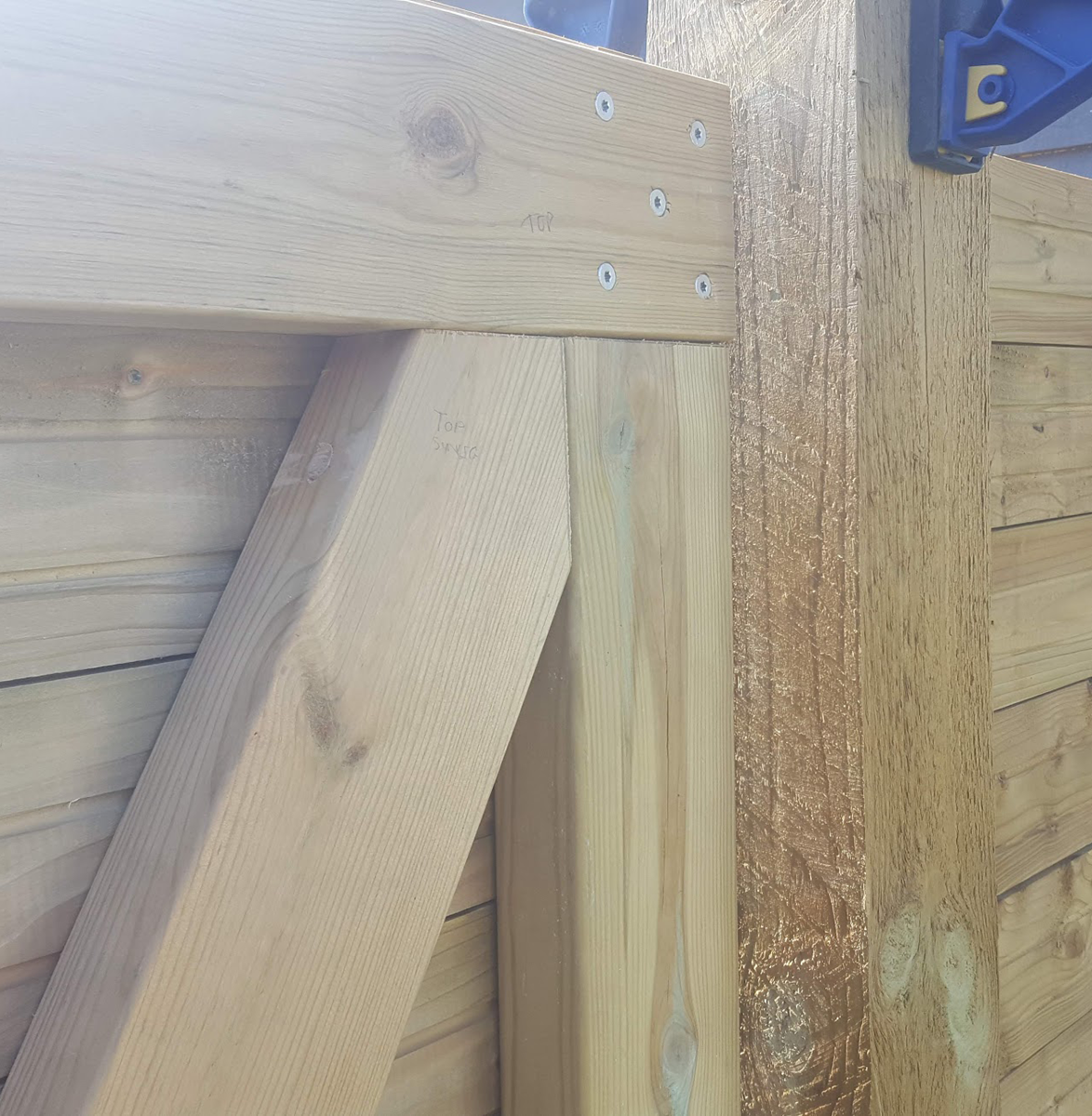

Sagen er den at lågen og hegnet ikke har samme dybde. De nedgravede stolper er 100mm dybe (+ klinkbeklædning på fronten) mens lågen er ca. 47mm dyb (plus klinkbeklædning på fronten).
En løsning kunne være at skrue et stykke træ på lågerammens bagside for at opnå samme dybde som stolpen og så montere et stalddørsgreb. Ved dog ikke hvor elegant det bliver. Findes der andre funktionelle løsninger? Jeg har ledt nettet tyndt efter andre muligheder, men uden held. Vedhæftet er et par billeder fra bagside og forside.
Hvilken vej åbner porten ? Hvis den åbner udad mod klinke siden er det jo ikke et problem med et staldøres greb.
Hilsen Jens J.
Hej Jens
Ja, det er selvfølgelig en vigtig detalje. Døren åbner indad - altså væk fra klinkesiden.
Et forslag kunne måske være en alm låsekasse som du stemmer ind i en stump ekstra regel og så borer hul igennem til håndtagene og stemmer låseblik ind i stolpen. Kunne nok laves så det ser pænt ud
ps: hvis man altså kan få håndtagene på pga tykkelsen ellers skal der nok stmmes ud i begge reglar
