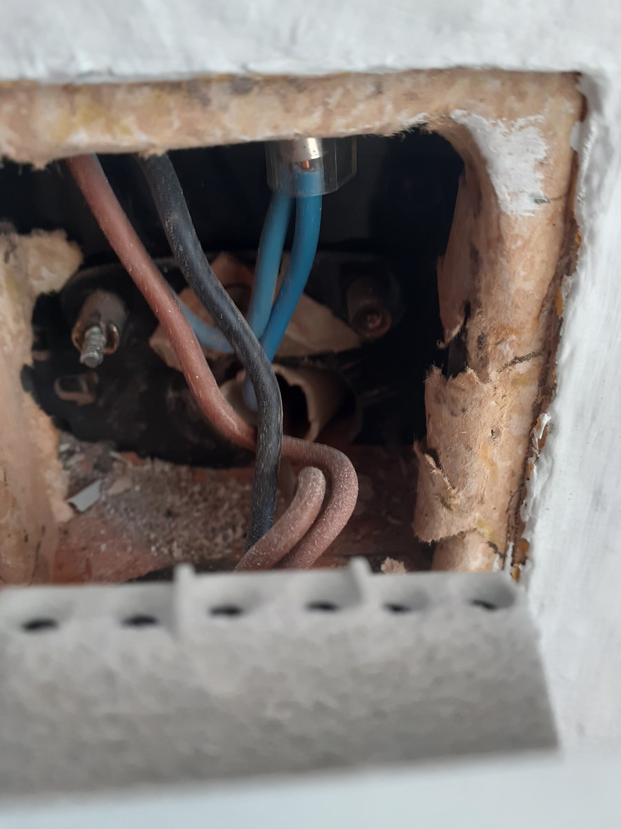

Er her en venlig sjæl som kan oplyse hvad type skruer (model), som skal bruges i disse gamle
indmuringsdåser til monterings af nye kontakter (Der skal bruges skruer)
(Der sidder sådan en trekant inden i, som kan drejes)
(Bygningen er fra 1941)
På billedet er der knækket en skrue i det ene gevind ;)
Der skal monteres nye Fuga kontakter, med 68 mm rammer.
På forhånd tak,
Thomas
Mener det er 3,5 mm maskinskruer
Det fikser jeg...
Eller 3 mm. Og selvfølgelig maskinskruer. Prøv at måle diameteren med en skydelære.
