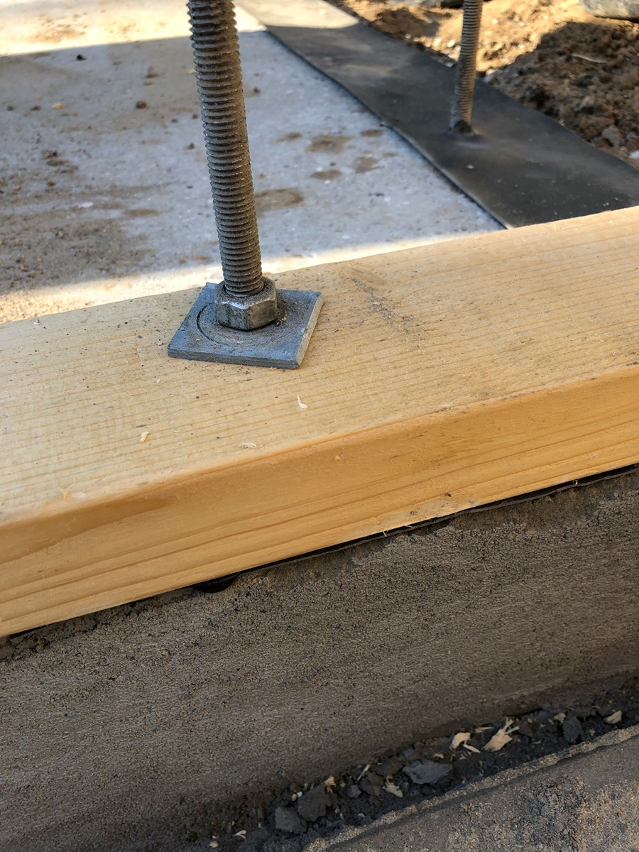

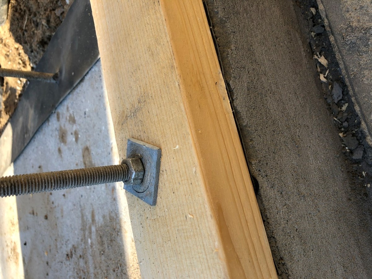

Bundrem af trykimprægneret.
Hov. Jeg er lige gået igang med at bygge væggene op på mit isolerede skur.
Skal bundremmen her egentligt være trykimprægneret?? Jeg har butylfuge omkring gevindstangen. :) Tak
 Vh.

Det er ikke nødvendigt med trykimprægneret, især ikke når du har sådan en fin opbygning.
Hvis den ligger på murpap er det fint.
