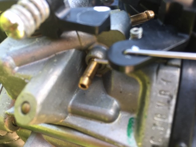

Benzin lækker fra karburator Herluf 4 15-06-2020 17:09 Benzin lækker fra lille rør (bronze) på toppen af karburatoren når benzintanken tilsluttes - ved i hvad det kan skyldes? 6 svar Følg tråden Annonce Annonce Annonce
je_ns 13055 15-06-2020 17:39 Hej og velkommen til ...Det var jo nok en god ide, at oplyse om hvilken bådmotor det drejer sig om Og et billede er altid godt, det gør det som regel nemmere at svare.Men et gæt kunne jo være en defekt svømmer ventil... Vi prøver igen, i morgen --
je_ns 13055 15-06-2020 19:01 Er den med indbygget tank, eller er det en løs tank? Vi prøver igen, i morgen --
je_ns 13055 15-06-2020 21:38 Er det et pludselig opstået problem ?Skal der ikke sidde slanger på de to stutse ?Det burde vel se sådan her ud, som på splittegningen i linket L I N K Vi prøver igen, i morgen --
Herluf Trådstarter 4 16-06-2020 09:33 Tænker også at det er svømmeren så skiller den ad og renser det hele med carburator-rensHåber det virker - ellers kommer jeg tilbageMange tak for inspirationen
