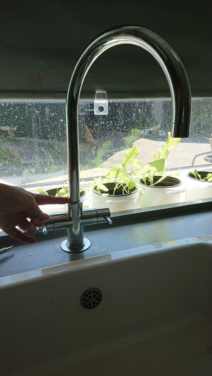

Vandhane er ikke tosset med at dreje?
Min vandhane er gået løs, og jeg mistænker at det er fordi den er ret hård at dreje - der hvor fingeren peger 😁Vandhanen blev sat i for et år siden, men havde inden da ligget i min kælder et par år.
Nu er jeg ved at sætte den fast igen, men er der noget jeg kan gøre for at øge "drejbarheden"? 😉

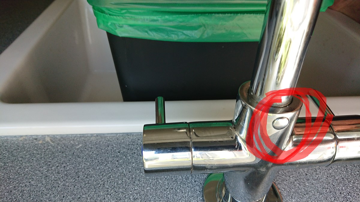

Bag på “foden” sidder en hesteskolås. Hvis du fjerner den, kan du trække svingtuden op. Tuden er pakket med en o ring af gummi. Køb en ny.
Er dette her adgang til hestesko låsen?
Du kunne jo prøve med lidt smørelse,  symaskine olie eller lignende, måske du er heldig at det løser problemet.
Inde bag det med rødt markerede kan der sidde en skrue. Prøv at tage proppen ud med en skruetrækker og skru skruen ud, så kan du sikkert tage singtuden af. Smør O ringene med hanefedt, som du køber en tube af i dit byggemarked.

Jeg skilte den ad, og under pakningerne var der en hvis plastik-ring, som lå skævt. Nu sidder den lige og vandhanen drejer hvorhen jeg vil have den 😊😊😊
