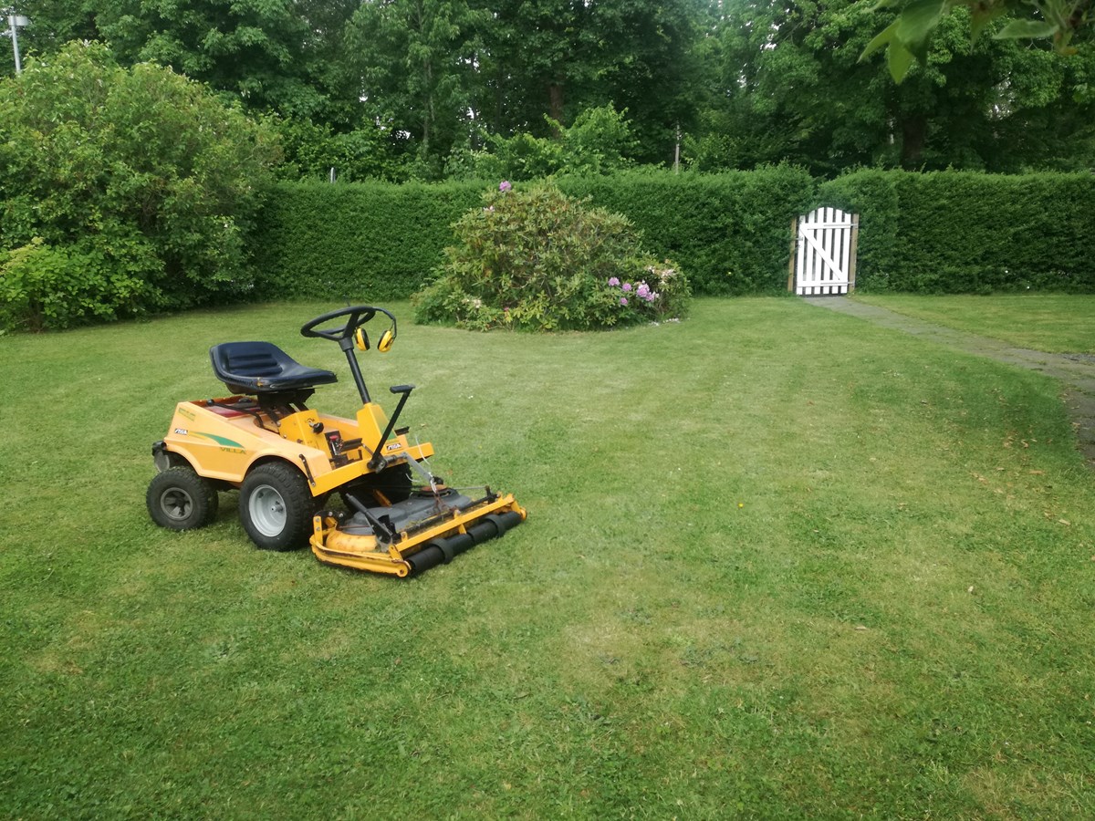

HejJeg har denne Stiga Villa, som slår græsset flot og altid starter. Men remmen til klippebordet hopper af.
Jeg haft den til service en del gange for, at få det lavet og den stopper så med at gøre det. Jeg kan så slå græsset en 3-4 gange, men så begynder den at hoppe af igen.
Kan nogen give en forklaring på hvorfor den gør det.

Jeg kunne ikke tilføje billede i det første indlæg. Men prøver nu.
