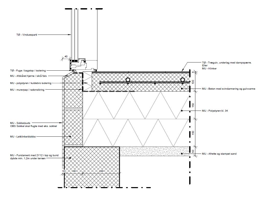

Jeg har nu fået følgende billede af dem som har lavet vores tegninger til ansøgning
Den forklarer egentlig mit spørgsmål - de er bare ikke helt så hurtige som jeg kunne have ønsket :)
Vinduet skal sættes midt på blokken, men synes det ser ud som om jeg skal skære i den øverste blok for at få hældning på?
Ja. Blokken skal skæres med min. 10 graders hældning 🙂👍
