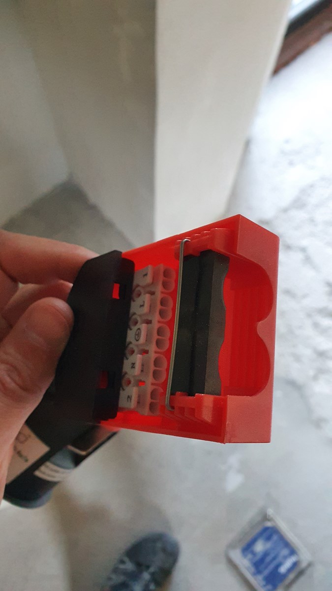

Jeg er ved at skifte nogle gamle spots ud til nye, og tidligere jeg har købt Daxtor Easy2Light.
Men da de er gået ud af sortiment, har jeg fået nogle Daxtor Exo 66 fra Greenline.
Sagen er at det hus på Exo hvor ledningerne skal monteres er lavet anderledes end på Easy2Light modellen. På E2L er "lednings huset", når ledningerne var monteret, næsten helt tæt.
Skulle jeg monter ledningerne på Exo modellen vil den være meget åben.
Normalt er jeg ikke i tvivl, men vejledningen viser hvad der kunne være en "normal" blød ledning der monteres men det ser nærmere ud til den er designet til flexrør?
Er det OK er montere iht. vejledningen, selvom mit OCD mener at den burde være tæt mod skidt og støv?

Det er altid ok at montere efter fabrikantens vejledning.
Du skal nok se på låget samtidig. Jeg har for nylig monteret en anden model, hvor låget kunne klemmes ned i forskellige trin. Det var så den del der udgør aflastning.
Du kan aldrig med den tæthedsgrad undgå at edderkopper m.m. kravler ind og de gør så ingen skade.
Du monterer som anbefalet med kabel, der kan tåle 70°, og det kan det meste. Edderkopper og lignende dør sikkert af sult. Så gå bare i gang.
Jeps, jeg har nemlig kabel som kan klare de 70° .
