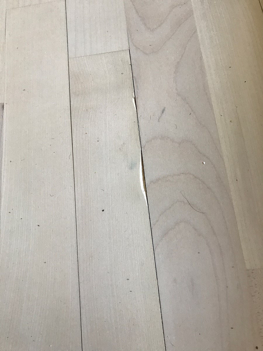

En af ungerne har lavet nogle grimme mærker i gulvet, hvor der simpelthen er knækket noget af gulvet af. Hvad kan man spartle lysolierede parketgulve med, for at få en pæn overflade igen.
ved godt jeg burde skifte hele stokken, men det her er lige den nemme løsning for nu :)
Andre har tidligere anbefalet, at man høvler/sliber/skærer 3-5mm af de berørte brædder og så limer en lus i. Jeg tror aldrig du får et pænt resultat med spartling, men hvis det skulle være, så ville jeg tage noget fint slibestøv fra samme træsort, blande det med trælim og så spartle med det og slibe efterfølgende.
Der findes træfiller både en og to komponent. Men det kommer jo an på størrelsen af skaden. Er den kun 0,5-1 cm2 så tror jeg filler er mindre synlig end at fræse en lus ned i gulvet. Det er jo både farven og åerne i træet der markerer en afvigelse. Så hvis man rammer bundfarven i filler kan man jo strege lidt med en tynd streg.

Pergo har levet et raperationssæt bestående af noget voks jeg har selv brugt det med rimeligt godt resultat fået evt her https://www.frishop.dk/pi/Pergo-Reparationsvoks-inkl-værktøj_2291039_148737.aspx?gclid=CjwKCAjwlZf3BRABEiwA8Q0qqwhIr1kVZ97pYVl4Fy4C9SDl7ljJLF59t9e-aVDAAzvGe5oTVQk1_BoCRc0QAvD_BwE

Skaden er som det ses her, ikke stor eller voldsom dyb. Så min tanke er at musen er overdrevet på et børneværelse hvor gulvet i forvejen har et hårdt liv. Tænker jeg kan gå amok med lus når ungerne er lidt ældre 😂
