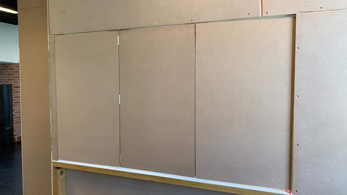

Vi har bygget en café i hjørnet af vores lounge i et esportcenter. Det er praktisk med en luge vi kan lukke og låse når der er lukket for salg. Dog kan vi ikke finde en fed løsning.
Vi har lavet en folde-luge som på billedet, men den er for tung til at kunne holde ret længe.
Har du en bedre idé? :-)
Hullet til lugen er 95 x 164cm
NB: konstruktionen vil også blive spartlet op og malet.
Jeg tror jeg ville satse på en top hængslet luge der kan holdes enten af en snor eller pind i åben stilling. For at holde vægten nede ville jeg lave den i en meget tynd (6mm) krydsfiner som så sættes på en ramme af trækister for at give den noget stabilitet.
Kermits forslag men del den i to så der bliver en hylde forneden.

Hvis der er højt nok til loftet, kunne du lave en skydeluge opad. Den kan hæves med en snor med en pose sand, som holder den nede om natten
