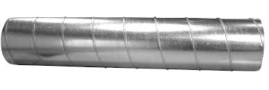

Jeg brugte 160 mm spiro rør, røret er jo galvaniseret, men man kan jo også bare skære rundt, og op på langs på bagsiden i det galvaniserede rør, og fjerne det, der er synligt, når betonen er tør.

Spirorør
Hvad gør det at det er et spirorør contra et kloakrør? Der skal dækkes af med eternitpladerne hele vejen rundt så det bliver ikke synligt alligevel?
Et spirorør er blot en anden mulighed. Løsningerne afhænger tit af hvilke materialer der er tilgængelige, og har man adgang til rester der ellers blot skal smides ud, afgør det tit materialet.
Jeg nævnte spiro rør, fordi de er betydelig billigere end, 160 mm kloakrør, da jeg synes at 110 mm er for tynde.
