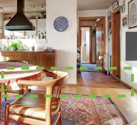

1: Jeg skal lægge ca. 140kvm klik-gulv (værelser-køkken/alrum-stue).. dog har jeg et "lille problem". Se venligst billede. Køkkenet er af brune fliser og stuen har plankegulv. Køkkenfliserne ligger ca. 5-8mm lavere end stue gulvet (altså stuegulvet står lidt højere?). Mit spørgsmål: Findes der en metode, hvor man kan ligge klik-gulv i hele køkken-stue-området, UDEN begynde på det stoooore arbejde med at banke både fliserne og trægulvet op og starte helt fra bunden?..
2:
Kan/må jeg undlade at montere dørtrinene på, da jeg ønsker at få gulve UDE dørtrin/bundstykke?.. (jeg vil nemlig helst ikke investere i 10 nye døre med ny karmsæt uden bundstykke :) ??)
Mange tak for jeres svar på forhånd...

Hvis du fjerner bundstykkerne, skal der mures ud under, da det er rå beton. Desuden får du træk i hele huset, da dørene vil stumpe. Niveauforskellen kan udlignes med krydsfiner Eller selvnivellerende beton, men Du skal kontrollere om gulvene er helt plane, specielt klinkerne.

Jeg glemte at nævne at alle gulve i værelserne har kun tæppe ovenpå rå beton. Tæppet skal fjernes. Min tankegang var at fjerne bundstykkerne, ifm lægning af klikgulv i “et plan” over hele huset, også igennem dørene..
hmm.. det med træk i huset havde jeg ikke tænkt på 🤔
tak for “krydsfiner”-ideen... tror at denne ide er lettere at gå til fremfor selvnivellerende beton for mig :)
Du kan også vælge et tykkere gulvunderlag på klinkerne end du vælger på trægulvet

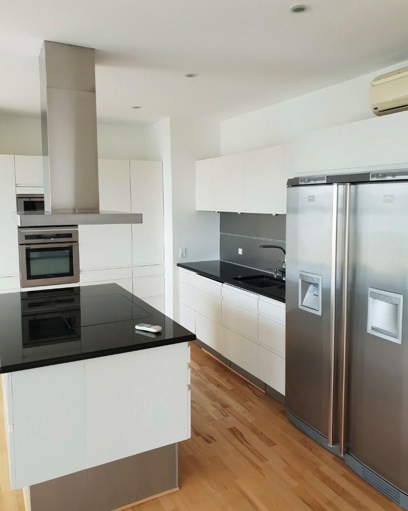

husk at dit køkkenbord bliver 1,5-2 cm lavere
uldal skrev den 14-06-2020 07:50:51
jeg skal også fjerne eksisterende køkken :) og montere det her køkken som jeg gav 16tkr inkl hvidevarer i dba :)
ja.. det lyder også til at være en nem løsning :)
