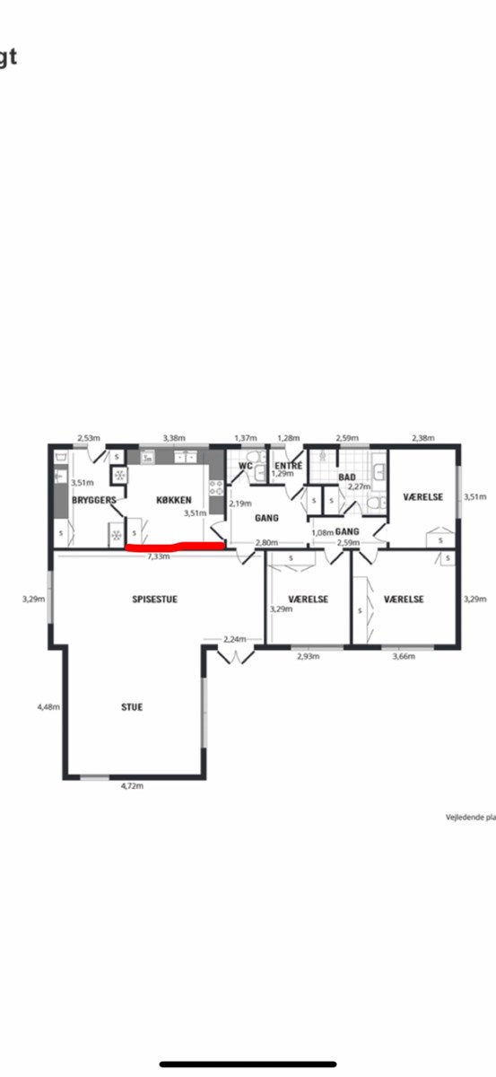

Jeg har lige købt en paracel hus fra 74’
Jeg vil gerne fjerne en væg mellem stue og køkken - den som er markeret med rød på billedet.
Mit spørgsmål ér så; Er der stor sandsynlighed for at denne væg er stabiliserende?
Det skal lige siges at huset er med gitterspærskonstruktion, men jeg ved ikke om det er relavant ifht. Stabilitet.

Hej.
Stabiliserende er den ikke, men den kan være bærende.
Alt efter om spæret ligger af på denne.

. Den er ikke stabiliserende

Den ee ikke stabiliserende, men kan være bærende. Det kan udlignes ved at spænde 4 spær op om et stykke h-jern på loftet
