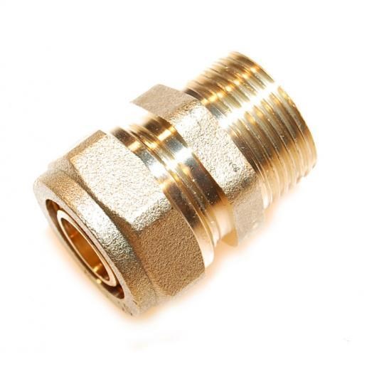

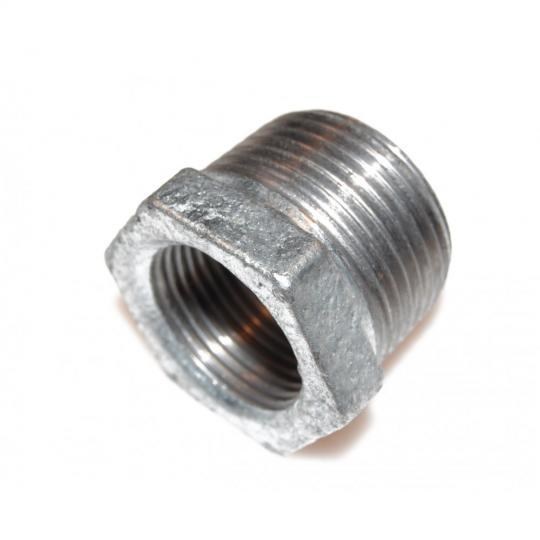

Hvis man har de to her, er det så ikke samme gevind, selvom den ene er messing og den anden er galvaniseret? Begge 3/4"
Jeg kan godt få dem samlet, men de er meget meget stramme og vil lige sikre mig at jeg ikke ødelægger gevindet, hvis ikke de er ens
Det skal være samme gevind, så du skulle ikke kunne ødelægge noget.
Nippelmuffen er varmgalvaniseret. Dvs sort jern dybbet i opvarmet flydende zink. Så der “smelter” et tyndt lag zink på hele overfladen - også i gevindet. Derfor vil varmgalvaniserede gevind altid gå mere trægt end “ubehandlet” gevind. Er det meningen at du skal skrue messing pex fittingen ind i reduktionen/nippelmuffen? Husk at bruge unitape eller pakgarn
Tak, så er jeg mere rolig. Ja det er pex fittingen der skal ind i muffen og skal nok huske pakning :) Var bare bange for det var helt forkert gevind så det ville blive ødelagt.
