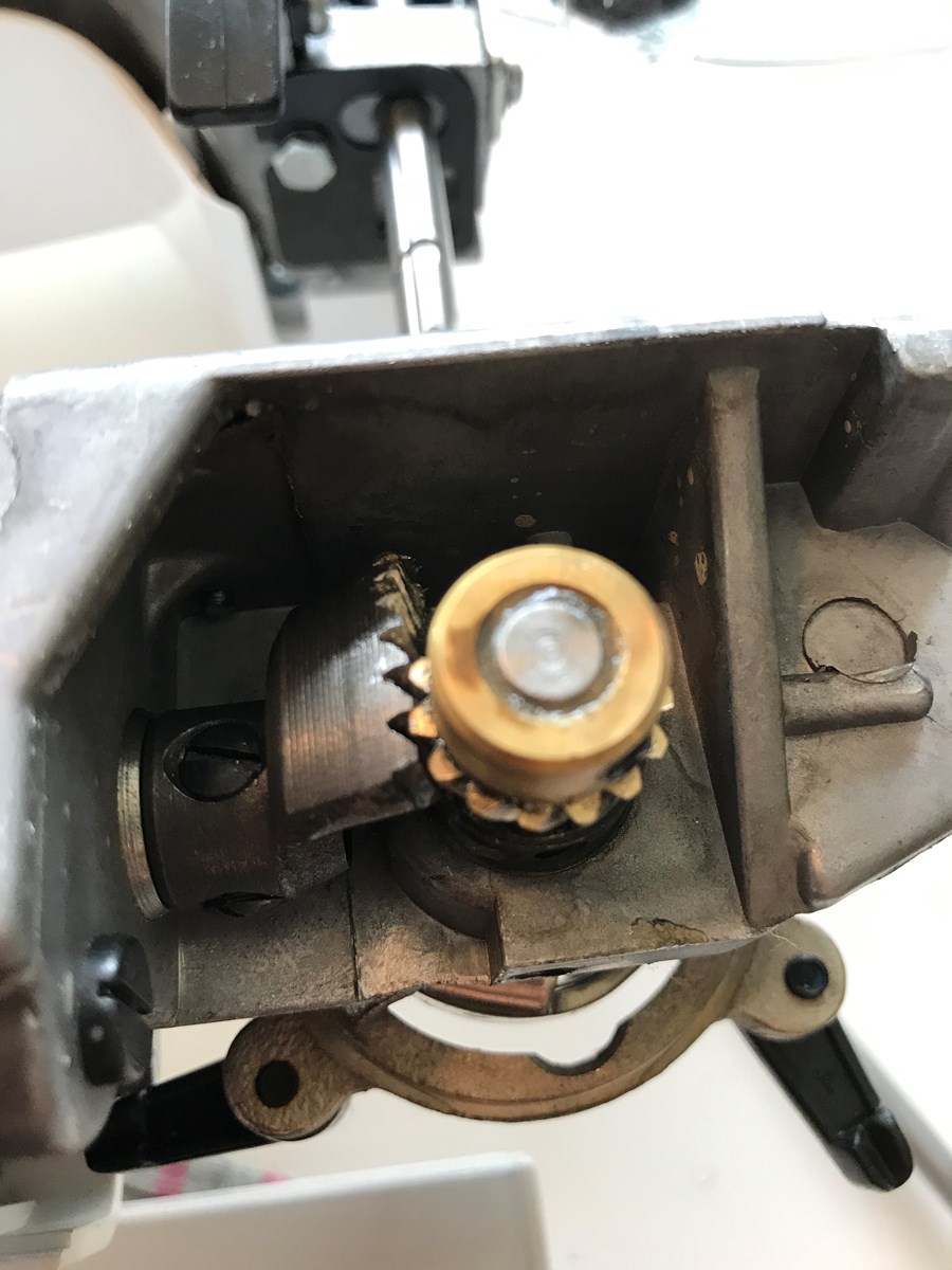

https://youtu.be/iG3zemk8aX8Min symaskine sætter sig hele tiden fast - ikke i over - eller undertråd. Men selve maskinen låser (men motoren køre). Problemet må være her. For når jeg løsner skruerne her, kan jeg dreje. Men så snart skuerne kommer i igen (uanset spænding) er den gal igen. What to do?

DIn beskrivelse er ikke ret god, og jeg er ikke ekspert på området, men det ene (gullige) tandhjul ser godt nok slidt ud!!
Ja, jeg tror også det er problemet :)
Har du smurt det hele godt igennem, det kunne jo tyde på at  noget går for trægt.
Ja, alt er smurt og eftersmurt
Ud fra billedet ser det mere ud som om tænderne på tandhjulene kommer op og stå på hinanden, og så låser de på den måde fast i hinanden.
Kolding75 skrev den 13-06-2020 20:16:10
 Ja det kunne da godt se sådan ud..
Måske tandhjulet med de to skruer, kan rykkes lidt tættere på messingtandhjulet.
Har prøver at rykke den både tættere på og længere fra - den låser bare
