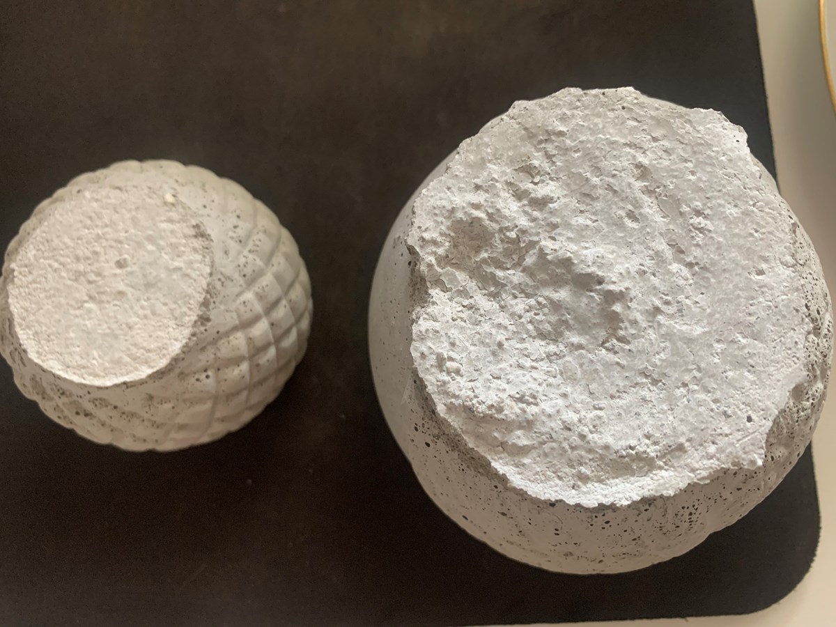

Hej. Jeg har lavet støbt sådan to her og skal have slebet det ujævne lag væk. Hvordan dælen gør jeg det nemmest og flottest?!!!!

Det ligner lidt gips?
Start med korn 40 el. 60 og læg ud på en plan overflade. Dyp emnet i en spand vand og slib. Dyp undervejs gentagene gange, så bliver slammet skyllet væk.
Gå i gang hurtigst muligt, i morgen har det hærdet yderligere, og kræver mere knofedt.
Skift til korn 80, og 240 efterhånden som det bliver plant.

Ja okay, flot af mig at glemme at skrive hvilket materiale. Det er beton :D gælder din løsning stadig? 🥳
En diamantkopsten på vinkelsliberen er mit bud L I N K
Ja hvis du havde gjort det samme dag du skrev. Nu er der kun ovennævnte slibekop som mulighed.
Beton hærder voldsomt meget op over få dage. Jo hurtigere du er ude, jo lettere midler kan du nøjes med.
Såeh..

De er nødt til at stå i form i 48 timer, ellers knækker de når jeg tager dem ud. Så det med at være hurtigt ude kan nok streges af listen uanset. Jeg går med vinkelsliber og diamantkop. Nogen bud på hvordan jeg holder emnet fast? Kan det gøres med hånden? Har skåret i en masse stål på byggepladser, men ikke i beton. Forestiller mig det rykker godt i emnet?!
