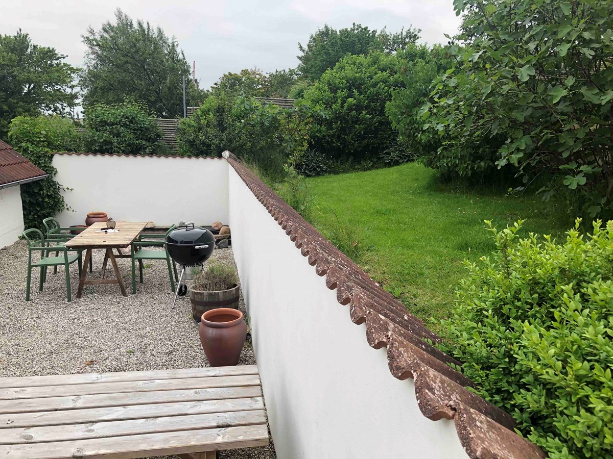

Vi er i gang med overvejelser omkring en pizzaovn i haven og vil gerne bygge den op med en åbning mod pladsen til venstre, der er bygget ind i muren og støbt på fundament det laves på græsset.
Hullet til ovnen er over græshøjden bagved muren og skal være 50-70 cm bredt, og 40-50 cm højt. Muren er ca 25 cm dyb.
Muren er ca 160 høj og jorden går ca en meter op, vi tænker muren stadig kan holde til jordtrykket med et hul. Er der nogle der tænker noget andet?
