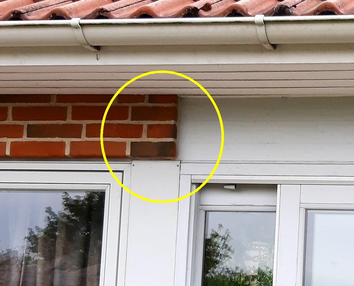

Hvordan kan jeg fastgøre murstensskaller på en limtræsbjælke ?
Har selv tænkt det kunne gøres med en egnet fugemasse/lim som bruges til at montere selve skallen og derpå fuge med alm fugemørtel så det nogenlunde kommer til at ligne det eksisterende murværk.
Vi har et andet sted på huset hvor det er lavet, men kan ikke regne ud hvordan murstensskallerne er gjort fast. Se foto med den gule cirkel.
Mvh Tage
Jeg ville give bjælken vådrumssikring (iblandet cement) fra f.eks. LIP og derpå såtte skallerne op med flex-multifliseklæb.

Hvor meget dybde har du at gøre godt med? Ville skrue et dødt materiale ude på remmen eg. eternitplade og lime skallerne herpå med tagstenslim.
/BOFH
Jeg har kun 40mm at gøre godt med.
