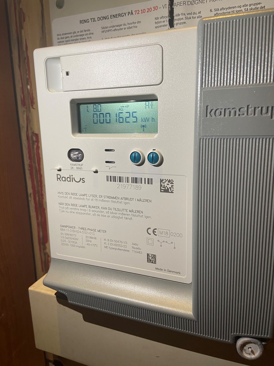

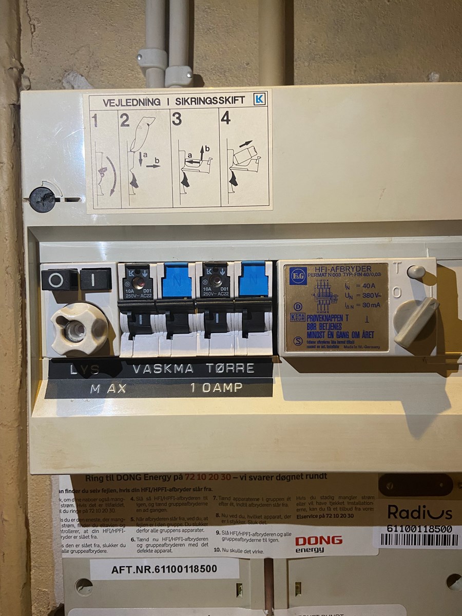

Jeg har efterhånden googlet internettet tyndt for at forstå min el-installation, men tror det er uden for min fatteevne lige umiddelbart;) Jeg skal have lavet nyt køkken og er ligesom mange andre interesseret i at få lukket gas til fordel for induktion. Jeg mistænker dog at det er en noget gammel elinstallation med kun en fase (?). Det er 10A sikringer, men jeg kan ikke helt greje præcis hvor meget strøm jeg kan trække (3x10x230?) eller hvor kompliceret (dyrt) det vil være for mig at få ekstra strøm. Jeg har vedhæftet et billede af min el-tavle og min måler hvor der på skærmen står L1 i nederste Venstre hjørne.
