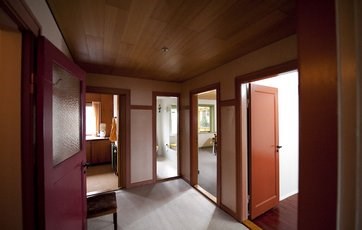

Hej alle og tak for svar
Mit nuværende loft er fint brunt .... Minder om det på billedet her ...
Det er panelloft. Bank da troldene op under. Nedtagning giver kun 15 mm. Mht dampspærre, har du jo været tilfreds indtil nu.

Når nu det er panelloft, ville det så blive et problem med isoleringen ?
