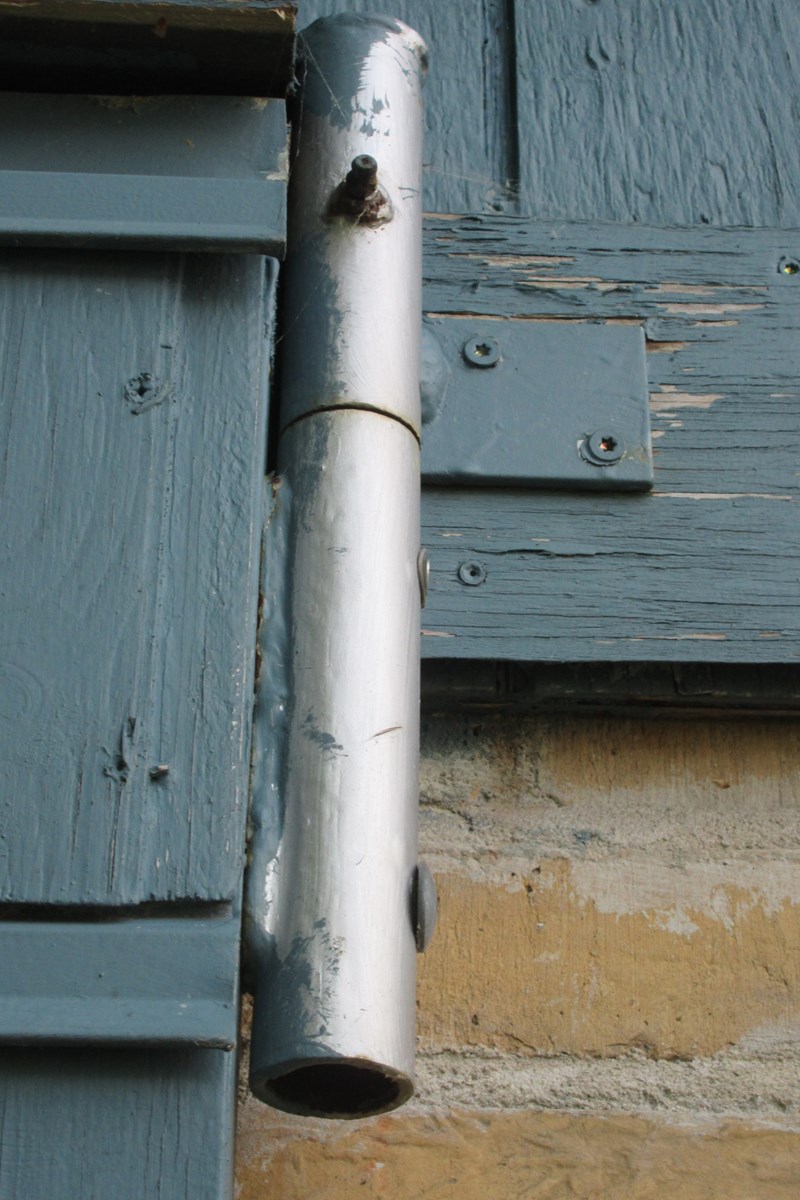

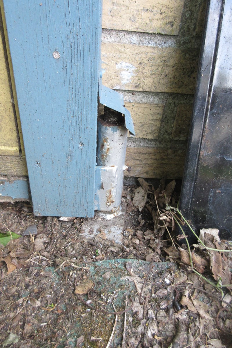

Jeg lavede sådan nogle hængsler her.
Nederste hængsel bærer porten på bøsningen som drejer om en tap
Øverste hængsel skal bare holde stillingen.
Begge er sat på ydersiden af portsiden/kanten.
