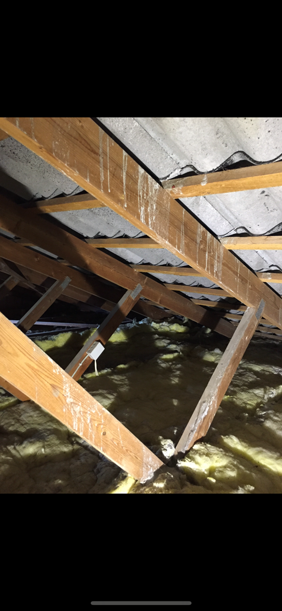

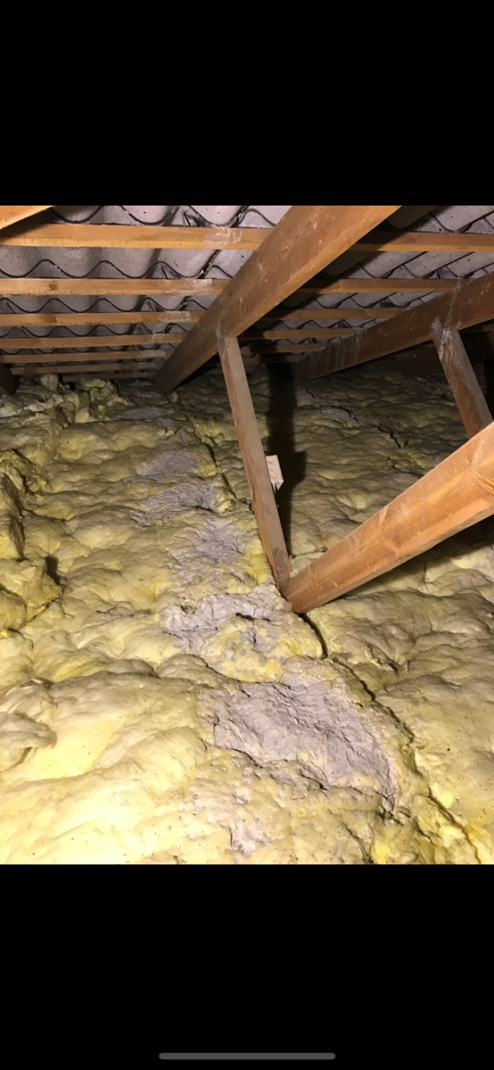

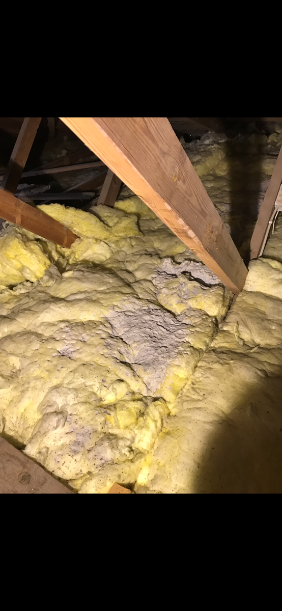

Er det asbestslam på loftet?
Vi er lige flyttet ind i et 70’er villa og var lige oppe og kigge på loftet, hvor jeg ser på en enkel lægte lidt grålige aflejringer. Er det mon asbestslam? Og skal der gøres noget ved det? Se billeder :)
Tak for hjælpen. :)Billede ved lem Billede af lægte

Takker mange gange. :) Ville du først skrive til den byggesagkyndige?
Hvis der er blæst isolering ind, efter taget er højtryksrenset, kan der måske også ligge asbestslam under, den nye isolering.
Det kan der godt. Men jeg bliver faktisk i tvivl om det måske er pladen der har har været utæt og det er derfor der har rendt vand ned på lægten. For den plade har vores håndværker skiftet ud for et par dage siden.. så måske er det bare det. Der er intet andet at se på de andre lægter.
Vores loft efter tagrensning:
Dit ligner også noget fra en tagrensning. Det burde ikke regne ind i mellem pladerne. Typisk er utæthederne omkring skruerne, hvis det regner ind.
Det kan sagtens være, men kan se at den ene plade er flækket på billedet hvor det har sivet. Den plade der var udskiftet var også flækket. Det er derfor jeg tænkte at det måske var regnvand, for der er intet andet at se på resten af taget. Men tænker at jeg også må prøve at få nogen herud der kan kigge på det og evt. tage prøver. Har skrevet til den byggesagkyndige 👍🏻
