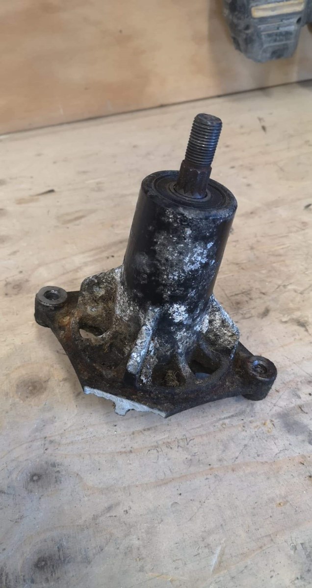

Men nu er 2 af bolte knækket på lejehus ( knivleje, kniv adapter) mange navne har det jo...  (4 huls)

Det ene hul ud af de 3 huller er intakte men det sidste er nu knækket af 😔
Mit spørgsmål til det er..
Kan man forsvarligt forsøge sig med at køre.. kun ved at spænde lejehus med brug af 3 huller eller er det helt definitiv for farligt...?
I så fald kan man lave noget ved det ?? Jeg ved bare ikke om jeg vil bruge omkring 800 yderligere på det hele for et nyt lejehus.. så står traktor mig i snart en ny pris.. 😳
Hej og velkommen til..
Var det mig ville jeg spænde det med de 3 bolte, og det sidste ville jeg lave en spændeklamme.
Eller hvis du har den brækkede stump, så bare en stor spændskive, og gennemgående bolt med møtrik.
Tænkte spændeklammen sådan her, markeret med rødt skal være i et stykke, det sorte er en bolt. (lav en slids i spændeklammen, hvor forstærkningsribben på lejehuset er)
Arghh super jamen det skal da helt sikker prøves ☺️☺️☺️☺️
