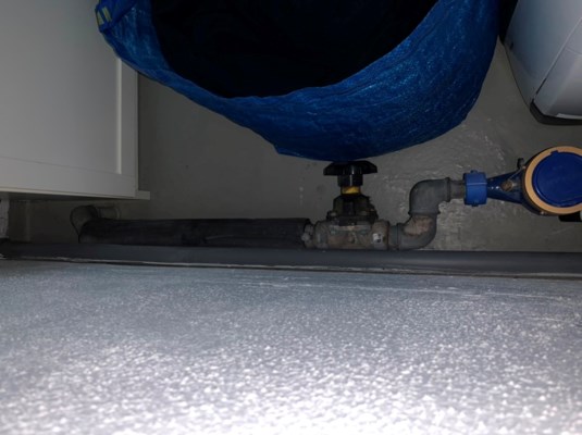

Jeg skal have VVS’er til at gøre noget ved den herfætter, i forbindelse med at gulvet bankes op og hæves.
Da der sidder en del kloge hoveder herinde, er jeg interesseret i at høre mulige løsninger.
Det er jordledningen til vand der kommer op her.
Fyret sidder i modsatte side, i retning af måleren - her vil jeg gerne flytte den hen.
Den VVS’er jeg har talt med, har sagt at den eneste løsning er at finde ledningen uden for huset og lave en samling her, og trække den hentil, hvor jeg ønsker.
... men er det nu også den eneste løsning?
Der findes ingen tegninger over ledningen, så hvis den skal findes udenfor, er det lidt “prøv lykken” et sted i den retning den umiddelbart løber.

Rundt omkring har de fleste blå dæksler lige uden for grundene, det ligner dog noget der er lavet ifbm. renovering af fortorv - jeg har ikke fortorv foran mig. Her det eneste jeg har kunne finde denne på billedet.
Dog så har jeg 70 cm. terrænforskel ved skel og har ikke den fjerneste idé om den løber vinkelret ind på grunden. Det bliver et større gravearbejde at finde den tror jeg - men hvis der ikke er nogen vej uden om.
