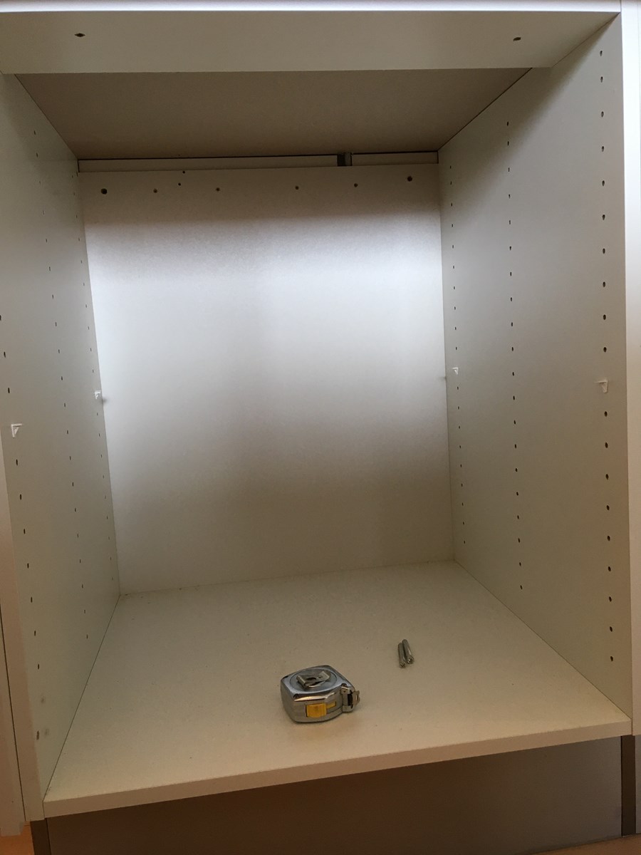

Jeg skal sætte opvaskemaskine i et HTH-køkken, men kan ikke få køkkenskabet, hvor den skal være ud. Så vidt jeg kan se, er alle skruer afmonterede. I højre side kan skabet rykkes op og ned, men i venstre side kan det ikke bevæges meget.
Måske skal jeg have fodsparken afmonteret først? Det ligner, den er træ beklædt med et tyndt lag stål, men det bøjes/ridses meget nemt. Hvordan får jeg fodsparken af?

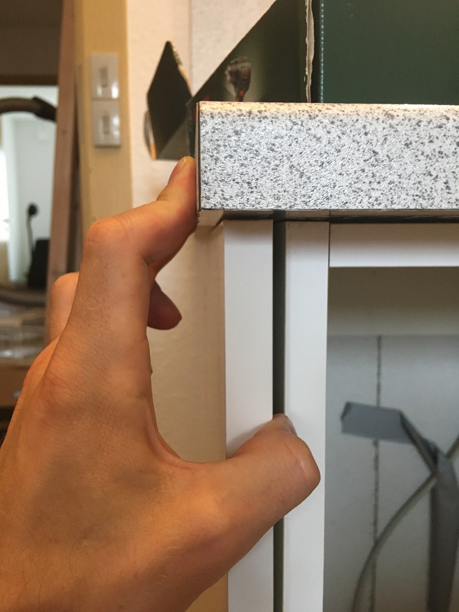

Der er slet ikke nogle synlige skruer mellem skabene og ud til endepladen. Endepladen virker ikke til at hænge sammen med skabspladen øverst.

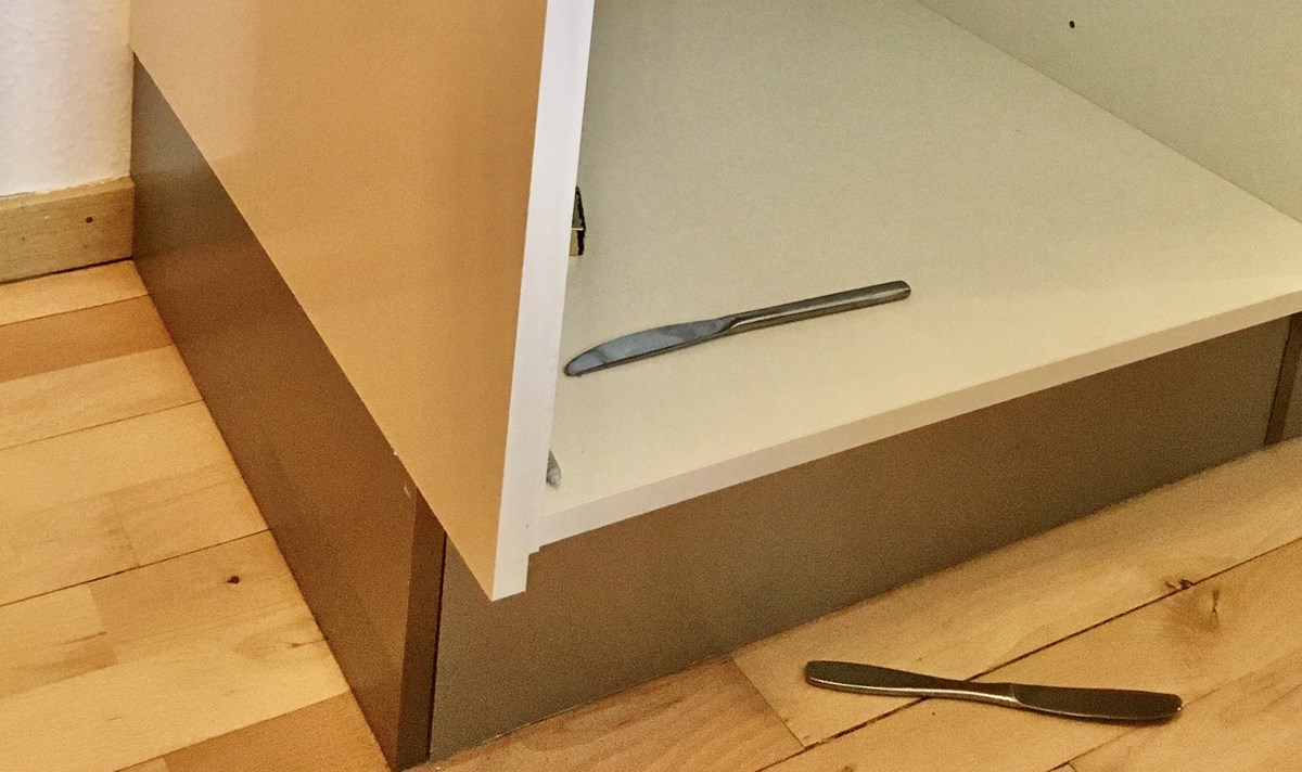

Jeg har prøvet at stikke kniv ind i siden, men det lykkedes ikke at løsne sokkeldelene fra hinanden.

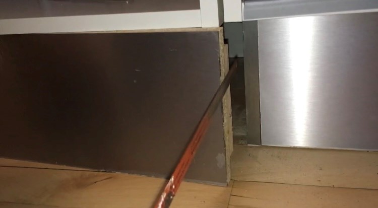

Når jeg stikker kniv ind i den lodrette sprække mellem de to sokkeldele ved hjørnet, føles det som om der sidder en skrue eller to. Giver det mening at stikke nedstryger ind i sprækken for at skære skruerne over, så man måske kan få den forreste del af soklen af?

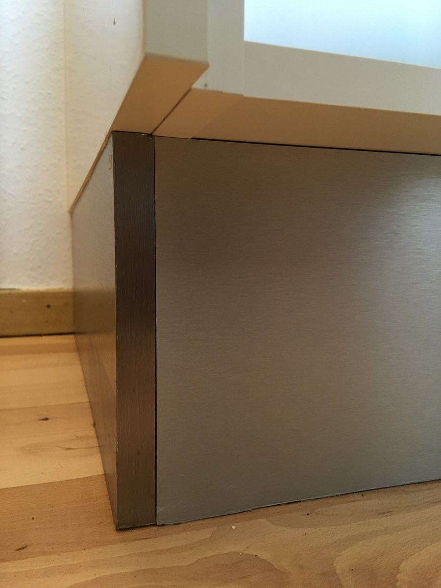

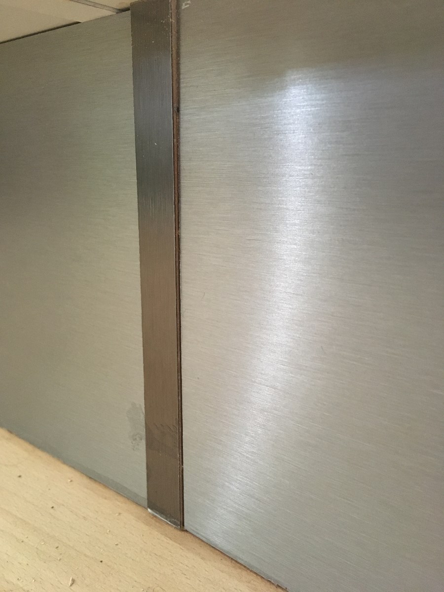

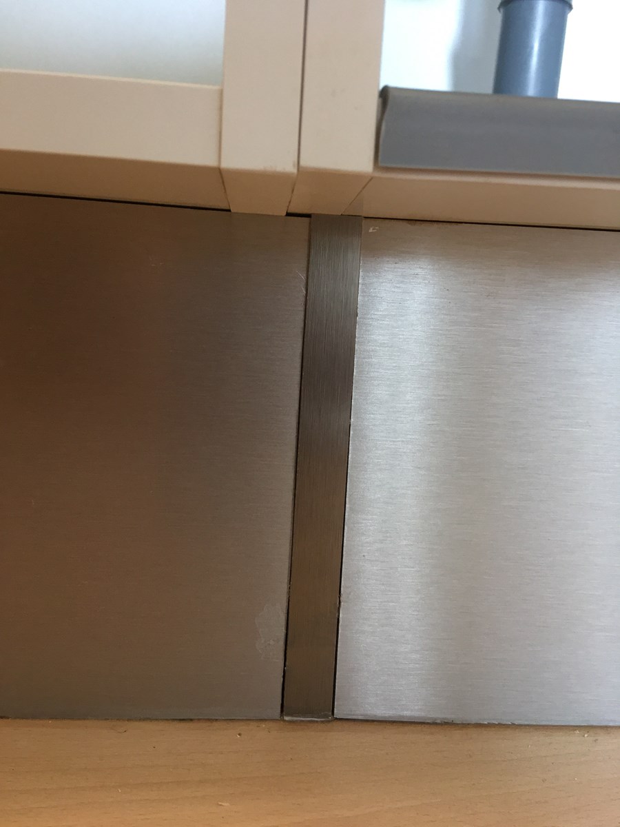

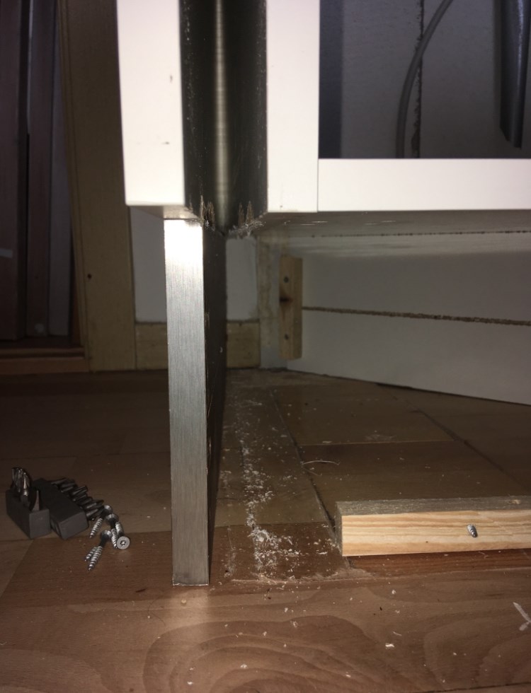

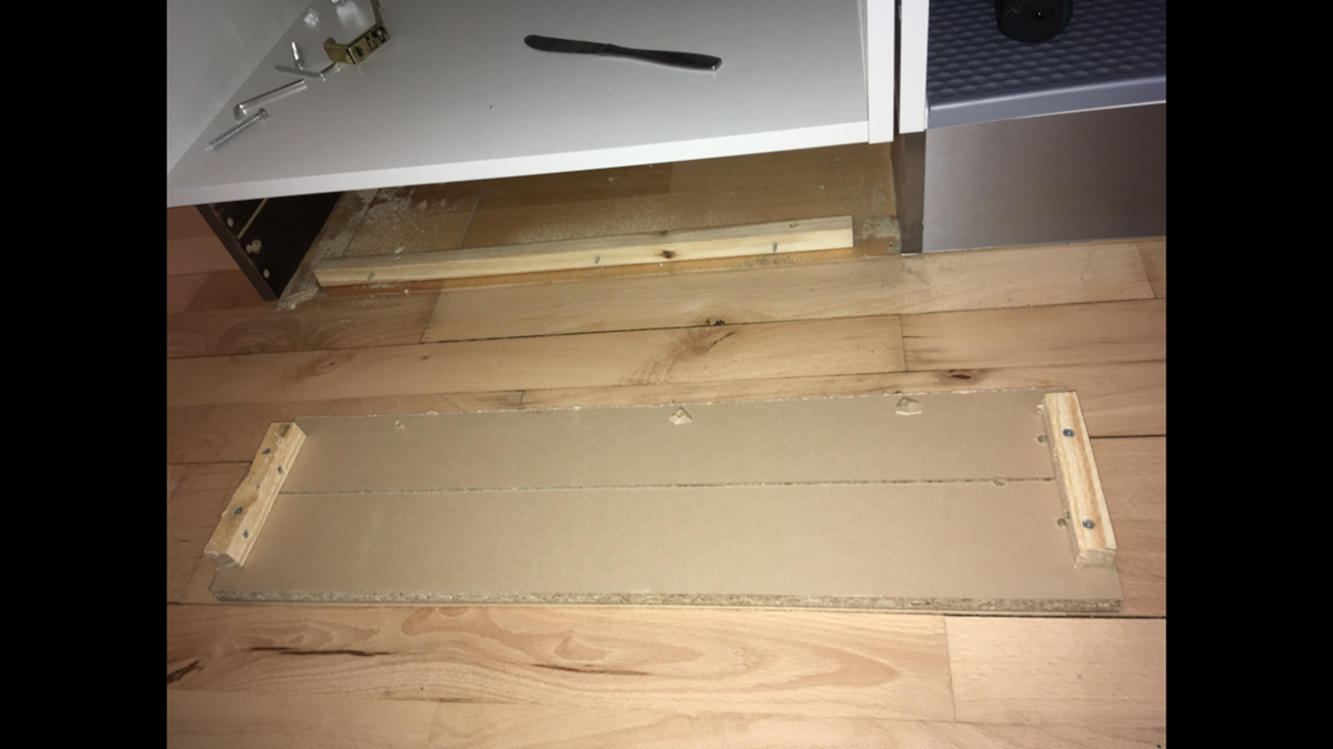

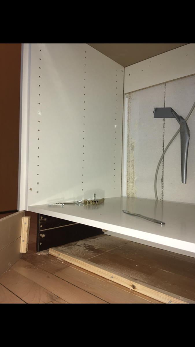

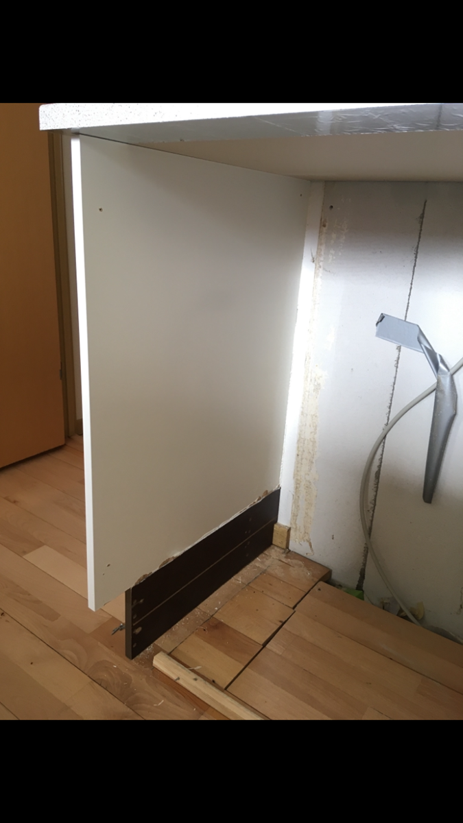

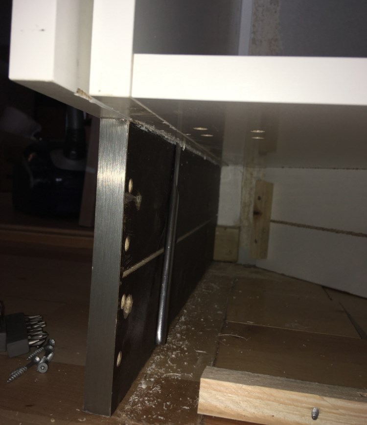

Der var ikke ben på skabet, så det stod på en sokkel. Det er jo ikke sikkert, at dit køkken er lavet på samme måde. Mit virkede ret improviseret, selvom det var et helt nyt køkken. Men måske er der ligheder.

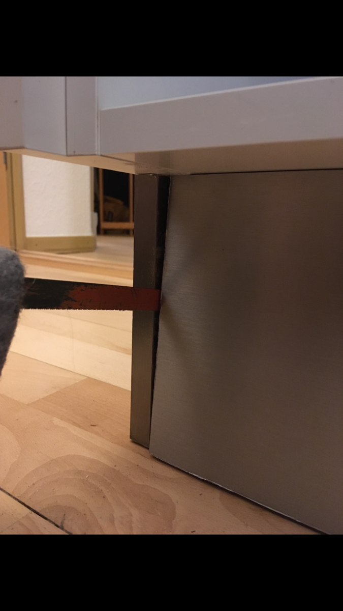

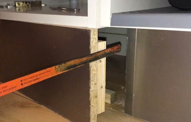

Efter at have skruet alle skruer ud og ikke kunne få skabet ud, skar vi med en nedstryger i siderne af fodsparken/soklen. Der var nemlig skruer. Man kunne lige presse nedstrygeren ind i siderne.

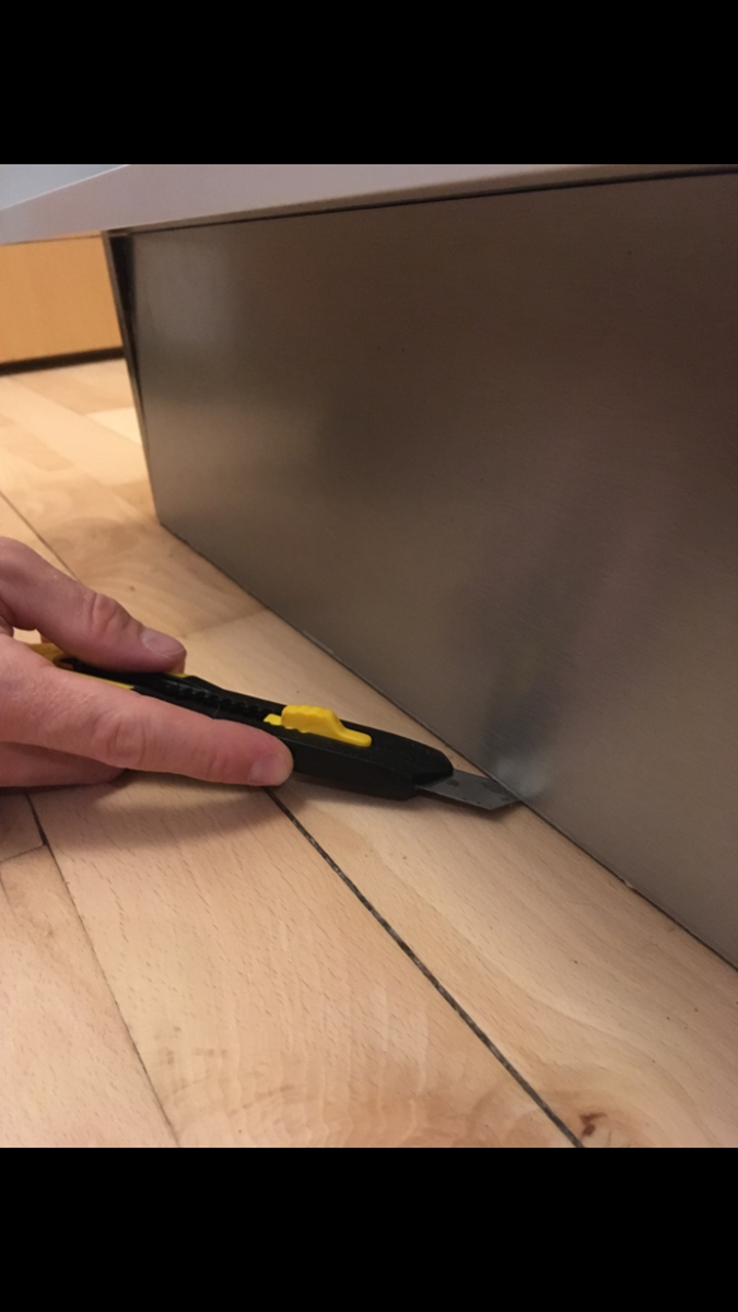

Vi skar også bunden fri fra gulvet med en hobbykniv, fordi behandlingen af gulvet “klistrede” soklen fast til gulvet.

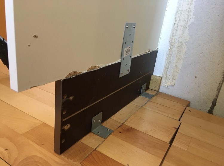

Til sidst måtte vi skære venstre side af skabet fri, da det var limet til ydersiden i bunden.
Da siden til venstre (gavlen) stod og flagrede, da vi fjernede skabet, satte vi den fast med nogle vinkler.
