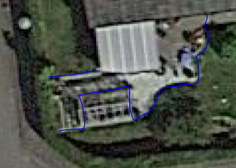

Jeg går og drømmer om at købe en robotplæneklipper, men er ikke helt sikker på at det kan lade sig gøre i vores have.
På det lidt utydelige billede herover, har jeg tegnet vores terrasse ind med blåt, og som man kan se, så deler den græsplænen i 2. Der er heller ikke mulighed for at komme den anden vej rundt om huset. Problemet er at hele kanten mod græsset er ca. 5cm højere end græsset. Jeg har overvejet at udjævne forskellen ved den nordlige kant, samt ved hækken ved den sydlige kant, men for det første er belægningen bag drivhuset trædesten med skærver omkring, og for det andet, så tror jeg at det bliver for stejlt at gå på græsset.
Kan man lave 2 kredse til plæneklipperen, hvor man så løfter den hen på den hvor garagen ikke står?
Kan man få en hvor man kan få den til at køre henover fliser/skærver med slukket klinge?
Andre forslag/muligheder jeg ikke har set?

Min Bosch robot kan have 3 forskellige klippeområder , skal manuelt bæres fra hovedområdet til underområderne........

Du kan sagtens lave to separate zoner og flytte den manuelt. Men når robotten vil finde ladestationen, kører den bare langs kanten til batteriet er fladt i zonen uden lader.
Du kan sagtens lade den køre over flise belægningen med roterende knive. Det er bedst at lave en stor zone, hvor der kan defineres flere startsteder.

Problemet  er bare at der hvor jeg helst vil have den over, der er det granitskærver. Det næste problem er højdeforskellen mellem terrassen og græsplænen.
Du skal have udlignet højdeforskellen, så terrasse og plæne er i niveau hvor robotplæneklipperen skal passere.
Gardena og Husqvarnas robotplæneklippere vil være oplagte til din have. De kører i mellem de forskellige områder via en seperat guide-ledning og slukker for knivene når de følger denne. Måske de derfor kan passere igennem dine granitskærver. Specielt Gardena Sileno Life 750 da den har fire hjul og trækker på forhjulene. Alternativt skal du lave en lille passage med fliser igennem dine skærver. Jeg mener blot der skal være 60cm bredde.
Gardena er ejet af Husqvarna, så deres maskiner deler teknik.
Du kan også bruge en GRASSY til at koble zoner til og fra på dit grænsekabel. Det virker super godt...

Hvis du skal have separate zoner, hvor du bærer robot hen så skal den bæres tilbage for opladning.
På Bosch indigo f.eks. kan man programmere ( App på tlf) klippetidspunkter på de andre områder. Så kører den til sekundær område på fastsatte tidspunkter med slikkede knive.
Alternativ køber du 2 af de billige som kan køre på hver sin plæne.
