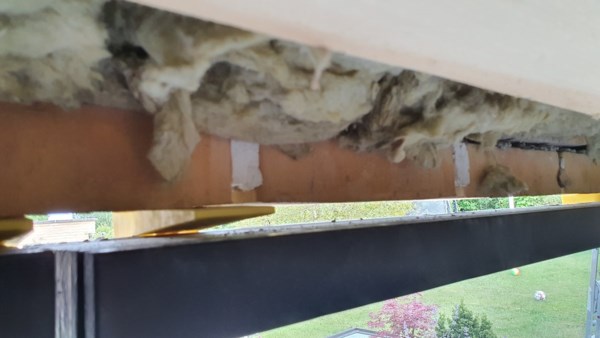

Hej Alle,
Jeg har monteret en ny rude, som jeg skal have skruet fast. Ruden går til gulvet og står mellem en terrassedør og muren. Jeg ville gerne at den fik en skrue i begge sider, op ad gående i overliggeren. Desværre så passer det ikke med overliggeren - jeg skal skrue helt inde ved glasset :(
Vil det være en løsning lige at sætte to vinkel beslag på i begge sider der forbinder rude og overligger?
Døren ved siden af, til venstre i billedet, er skruet op i overliggeren.
Hilsen
Michael ** Elsker mit skæve hus **

Normalt skruer man kun fast i siderne. Er der en særlig grund til at du vil have skruer i toppen?

Det er bare livrem og seler tænker jeg.... nok mest fordi den står op ad terrassedøren, hvor dørens eneste anker er skruen op i overliggeren. Døren og ruden er dog skruet sammen med 3 karmskruer.

kan du ikke skrue en lægte på overliggeren, så kan du skrue op i lægten.

Hvis jeg skruer en lægt på overliggeren, vil det så ikke give anledning til et fugt problem da den skulle sidde klods op af murstenene?
