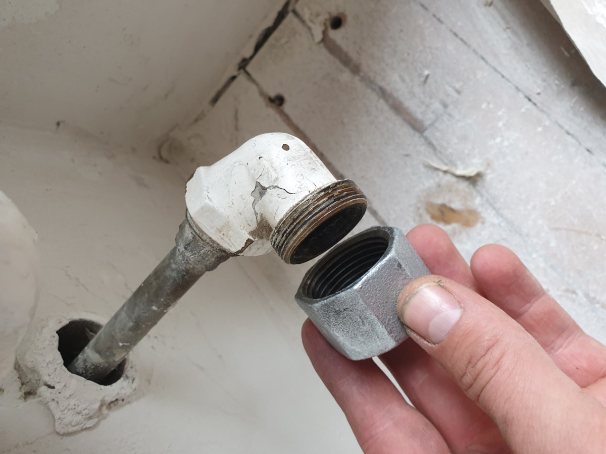

Jeg har fjernet mine radiatorer i huset, da der skal renoveres. Jeg skal dog stadig have varmt vand i hanerne, så derfor skal jeg have sat slutmuffer og propper på radiator-rørene. Jeg har købt 1 tomme slutmuffer til rør-gevindet som også skulle være 1 tomme. Den lader dog ikke til at passe og kan ikke skrues på. Kan der være special-mål på nogle gevind, siden muffen ikke passer?

Det er den ene halvdel af en union du vil sætte en slutmuffe på. Det er ikke standard rørgevind. Du bliver nødt til at skrue hele unionen af, eller den del der sidder i radiatoren.
Det du har der er en radiatorforskruning, eller den ene halvpart. Den ende men sekskanten er nok den 1" det andet gevind er til omløberen som sidder på radiatoren, Jeg kan ikke sige hvor stor det gevind er men sandsynligvis 11/2"

Ok tak for svar, Jeg får den havle union skruet af og sætter derefter en slutmuffe på, med passende gevind.

jeg har altså lavet det nummer med en 1/2" der passer en 3/4" slutmuffe så tror osse det kan lade sig gøre med det du har,
