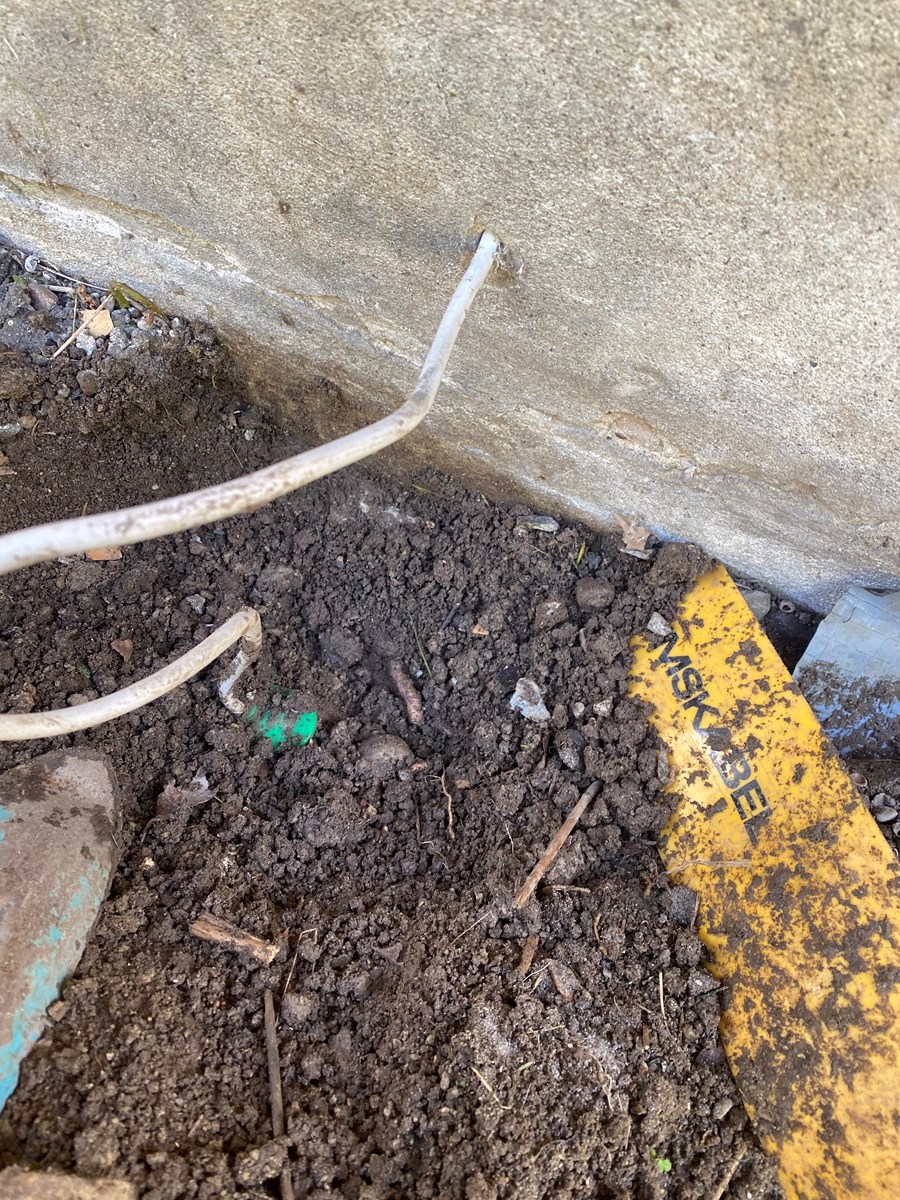

Undskyld jeg måske spørger dumt, men fandt en ledning i en grøn boks under udgravning med en gul strimmel hvorpå der står stærkstrøm
Er det bare et strømkabel eller går det “ned” til noget?
Jeg kan nemlig ikke forstå hvad det bliver brugt til.
Taxa 👍
Toppen af dit jord spyd
Jamen tak, det er da fuldstændig korrekt.
​jeg skal grave lidt i området da jeg mistænker en sokkelrevne, skal jeg passe på med sådan en fætter eller er det bare give den gas?
Selve jordspydder er meget robust. Det er kablet du skal passe på.
Du skal passe på, at du ikke graver den over eller beskadiger kabel og jordspyd.
Den er ikke spæmdingsførende men pass på ikke at beskadige kablet, for hvis det sker kan din jord i elsystemet fejle og dettte med fare fare for personer....
