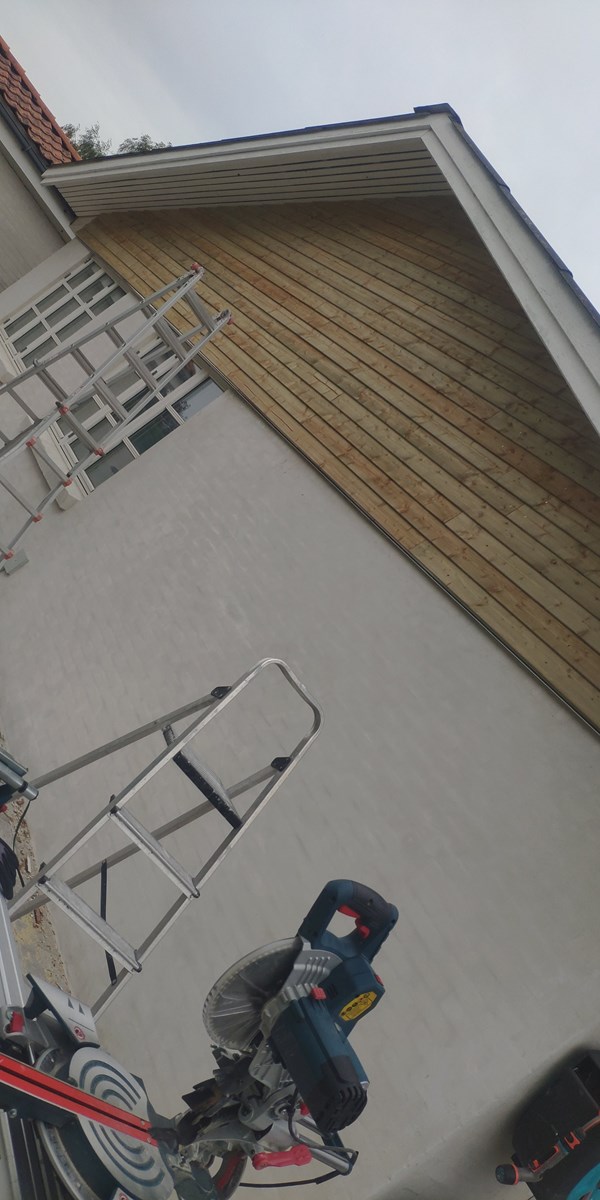

Hej , vi har fået sat noget Klink beklædning på vores gavl , og inden det skal grundes skal det slibes , hvordan gør vi det nemmest ? Med en bånd sliber eller hvordan ? Tænker det vil tage en krig med en mus feks 😅
Slibes? Hvorfor det? Desuden bør trykket træ stå et år, før det behandles.
uldal skrev den 07-06-2020 07:20:44
 Det med et år , er vel mere reglen end undtagelsen ? Der er meget delte meninger om man skal vente et år , som tommelfingerregel skal det max bare have en fugtprocent på 15?
Grundet til det skulle slibes , er fordi det står meget råt , men det er måske ikke nødvendigt ?
Og der skulle have stået gavl i overskriften 😅
Det kan du selvfølgelig ikke bruge til noget nu.. men hvorfor sleb, grundede og malede du det ikke, inden det blev sat op?
Det sparede jeg selv rigtig mange timer på, og det er jo meget grundigere, at gøre det på den måde..
Desuden, for rigtigt at bore i det, bør træet have på bagsiden. Det er lige så vigtigt. At vente er ingen regel pga fugt. Imprægneringsvædsken skal tørre først Og træet krympe til normalt. Ellers skal du bare sjatnale næste år. Det sidste er, at maling holder meget længere på uhøvlede overflader.
