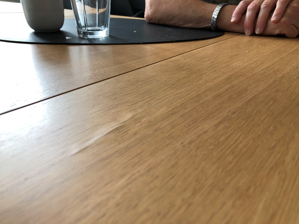

Bule på lakeret egelaminat mri88 72 06-06-2020 22:01 Hej med jer. Mit spisebord har fået nogle buler flere steder. Det er lakeret laminat, så jeg er i tvivl om jeg kan gøre noget for at rette demHar I nogle fifs? 2 svar Følg tråden Annonce Annonce Annonce
PinkHenrik 6109 6300 07-06-2020 12:17 Det kunne se ud som om laminaten har sluppet underpladen, måske af fugt eller dårlig limning til at starte med.Mit eneste bud er at du køber en sprøjte og tilhørende kanyle som du fylder med almindelig hvis snedkerlim og prøver at presse kanylen ind under laminaten og fylde "bulen" op med lim. Det skal gøres fra flere vinkler, så du er sikker på at der er masser af lim og over det hele.Så tager du et par store stykker avis og breder ud over pletten og presser et stykke plade fast på pletten og lader limen tørre, mindst natten over. Der vil så hænge avispapir fast i limen, men den kan let fjernes med et stemmejern eller en skraber til glaskeramisk kogeplade. Jo ældre man bliver, jo hurtigere har man løbet som ung...
mri88 Trådstarter 72 07-06-2020 14:58 Hej og tak for svar. Bulen er “hård”, så det er ikke fordi der er lift under. Jeg kan heller ikke presse det ned, så jeg tænker træet må have rejst sig.
