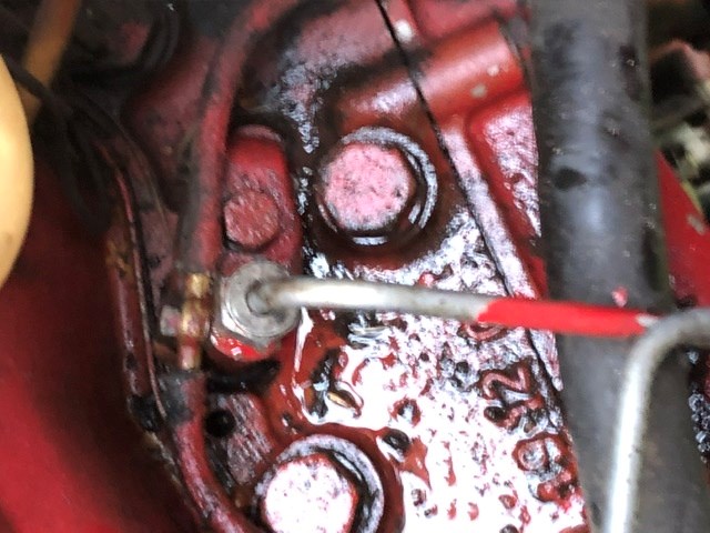

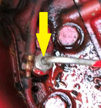

Dysen på billedet stammer fra en IH684 traktor og når motoren går så lækker det fra møtrikken som holder dyserøret fast. Møtrikken er spændt godt fast. Er der nogle tricks til at tætne sådan en / hvad er årsag til læk?
Vh, Silas

Vil gætte på at dyserøret er revnet.
Er det noget man kan “gøre ved”
Der må kunne fremstilles et nyt dyserør. Vil gætte på at et firma med speciale i dieselmotorer kan hjælpe. Hvis røret er revnet på et "tilgængeligt sted" kan det slagloddes.
Er det omløberen her, der kommer diesel op ved ?
Måske den bare skal spændes noget mere.

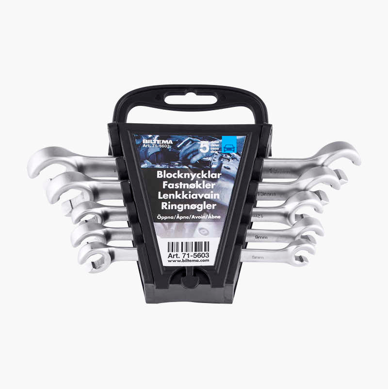

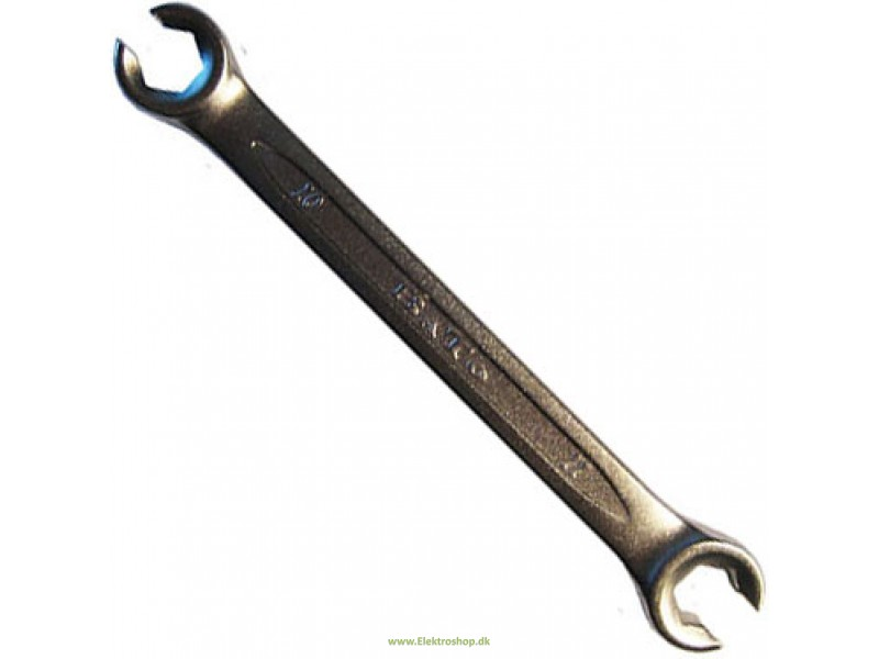

En bremserørs/dyserørsnøgle er eneste rigtige værktøj til det.
sådan en nøgle her
Super, godt råd. Jeg vil prøve at løsne omløberen og se om røret ser sprækket ud, og så se om jeg kan fremtrylle en dyserørsnøgle
Nøglen kan du selv lave ved at save et stykke ud af ringen på en nøgle, så det ligner nøglen på billedet. Find en med 12 kanter i .
Eller du kan købe et sæt i den blå kirke for knap 90kr L I N K

Fik løsnet med Jens’ nøgler og røret ser umiddelbart fint ud når jeg kikker ned på motoren. Efter tilspænding lækker det stadig og det ser ud som om det kommer ud fra selve gevindet på dyse/forskuning. Er jo en gl svend, kan det bare være ujævnheder i overgang mellem dyse og rør, eller kan en revne sidde så yderligt på røret?
Måske er det tætningsringen mellem rør og cylinder. Kan du få den af uden at beskadige røret. Inden du begiver dig ud i den øvelse, skal du have en ny skære- eller klemmering parat.
