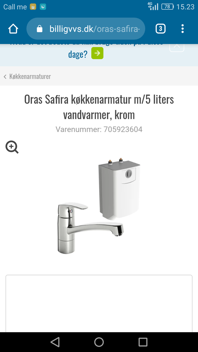

@epoxymanden
Har du et link til den Oras du snakker om?
Mvh Lasse
