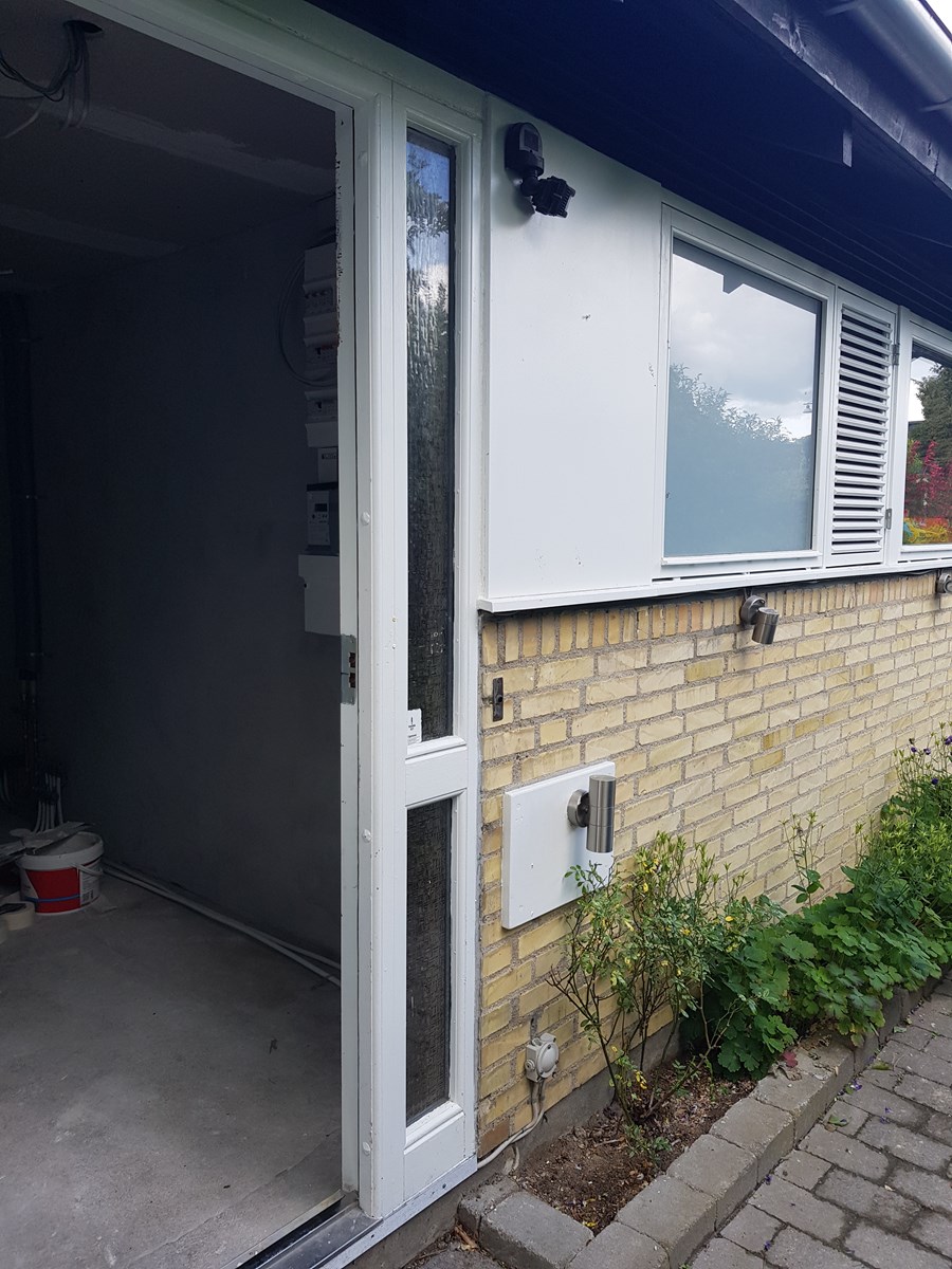

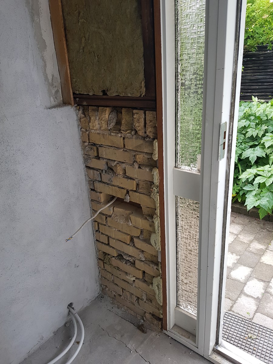

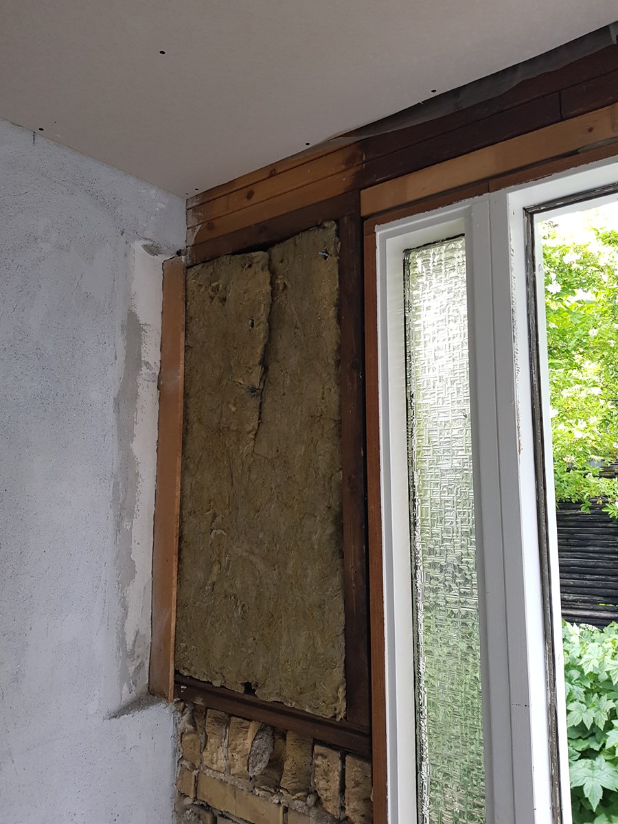

Dette er ydermuren ved min hoveddør. Jeg har fjernet et gammelt skab og vil nu gerne have lukket denne væg og isoleret den.
Jeg kan bare ikke regne ud hvad den bedste løsning vil være. Konen og jeg snakker også om at sætte vindue i den gamle ramme.
Hvad syntes I?

Hvordan ser det ud udefra, her tænker jeg på den øverste del.
Hvis du kan fjerne murstykket, ville jeg fjerne det nuværende sideparti og sætte et nyt i hele væggens længde. Du kan få sidepartier i helt glas, eller hvor nederste del er isoleret
Mvh Troels
Set udefra. Jeg kan godt lide ideen med at skifte hele sidestykket. Jeg tror desværre bare det bliver for stor en omgang for mig lige nu.
Hvis i mangler lys kunne et vindue hjælpe. Så vil jeg nok foreslå at udskifte det nuværende sideparti med et nyt, der går over til skillevæggen.
Vælger i at beholde nuværende løsning, så lav et skelet af skillerumslægter, fyld ud med isolering, og beklæd med gipsplader. Som det er nu, har du slet ingen isolering i nederste del, der er kun en 11 cm. mursten.
Gips på trædelen og puds på det nederste maling og færdig
Personligt ville jeg sætte et pænt skab igen. Synes jeg kan se eltavlen er der og den er der ingen grund til at gøre synlig udefra. Og egentligt er der pæn sammenhæng udvendig som det er nu.
