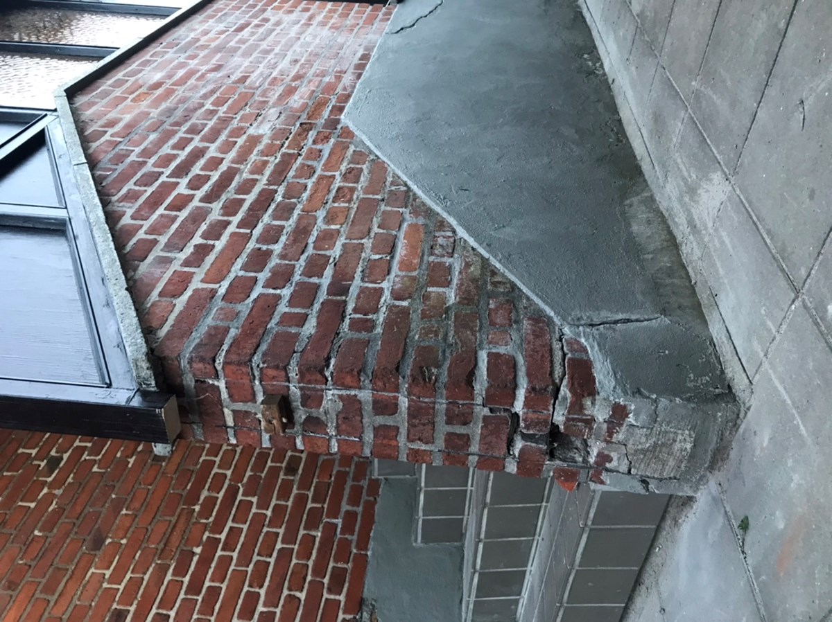

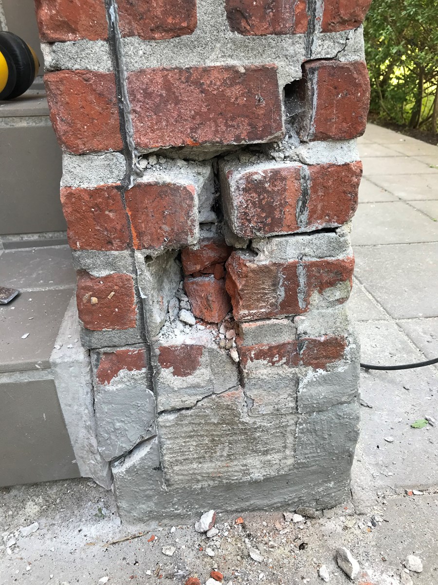

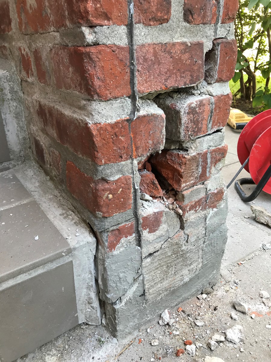

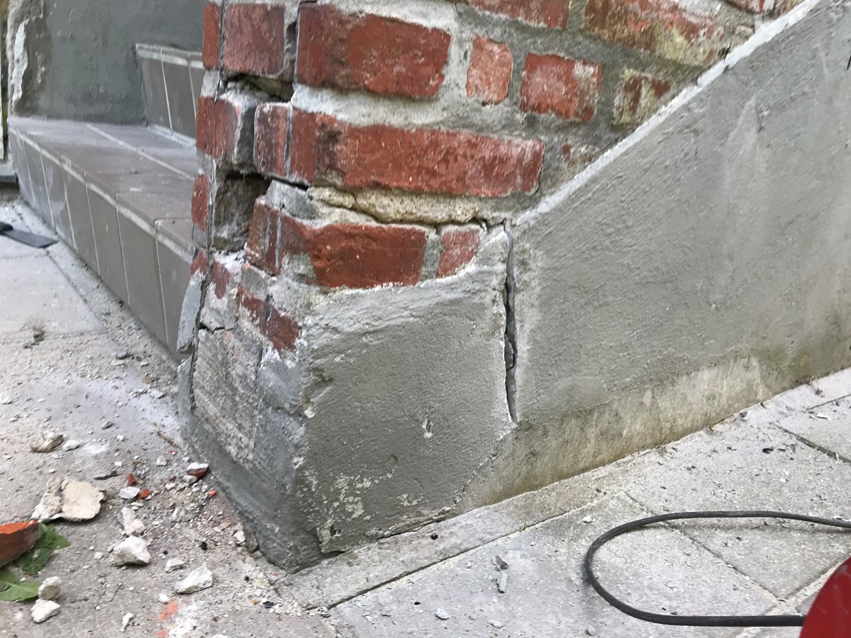

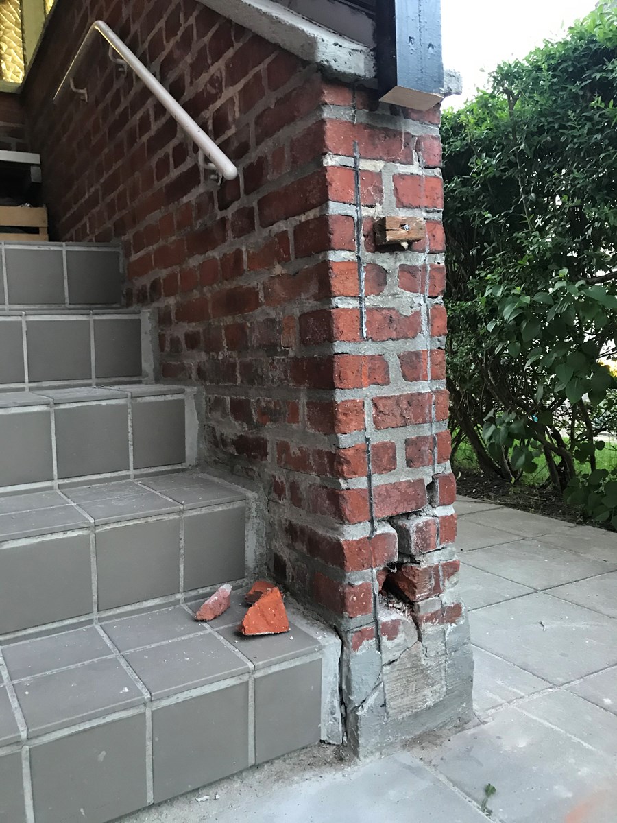

Den her corona-tid har været en god mulighed for at starte op på alle de projekter, som jeg har syltet gennem de sidste 10 år. Blandt andet denne flotte sætningsskade.
Jeg overvejer om jeg skal have fat i en murer eller om jeg selv kan reparere skaden. Som kan ses på billede er en del af de nederste sten løse og nogle knækkede itu. Jeg har nogle originale mursten i overskud til projektet. Tænker at lave en mørtelblanding 1 del cement – 11 strandmørtel til stenene. Til selve soklen 1 del cement - 3 dele strandsand 0-4mm.
Er der nogen som har et par gode tips til fremgangsmåden ud fra de billeder, jeg har lagt op? Skal jeg pille alle alle sten fra den øverste nedefter – og så bygge op derefter?
Tag lige et billede lidt længere fra...

Jeg synes du skal ta fat i en murer, det er trods alt husets indgangparti, og ikke bag en garage i baghaven. Der er ikke en sætningsskade, det er frosten og årene der er gået.
Venlig hilsen
Knud
Det er ikke kun sætning. Der er skader efter beslag, der er rustet i muren og sprængt stenene.
Jeps. Jeg ville også få fat i en murer.
