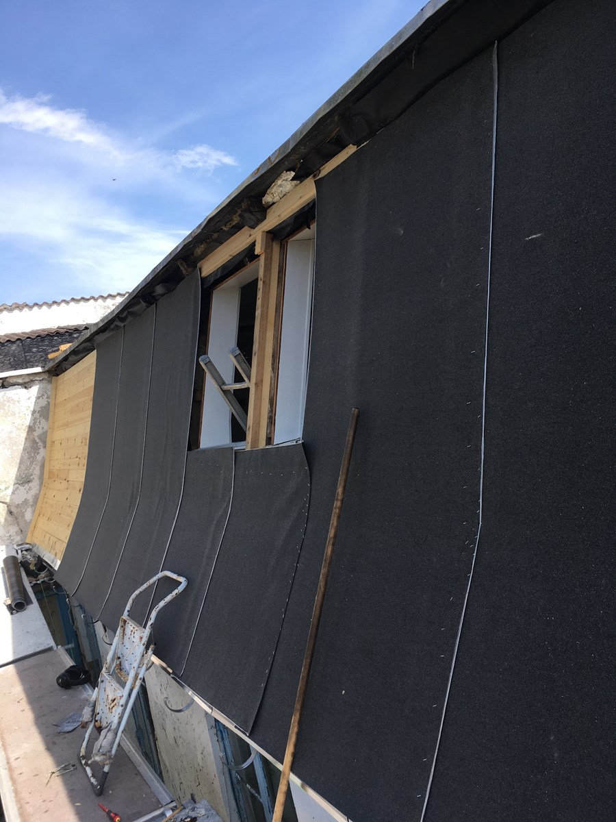

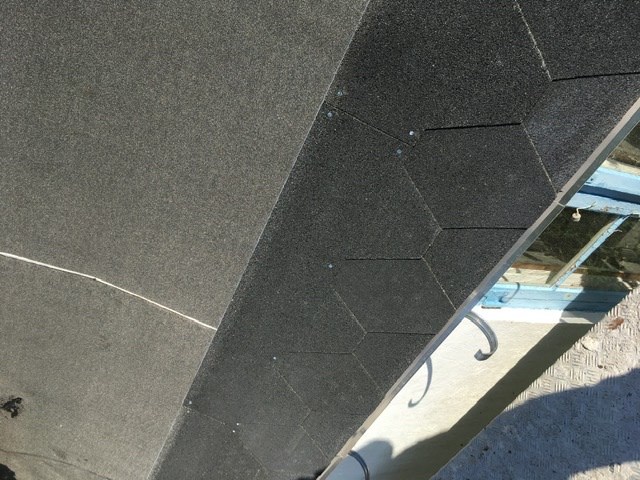

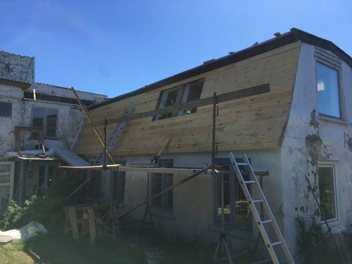

Jeg skal lægge pap på et mansardtag, altså et tag med en ret stejl hældning (ca. 70 grader). Jeg vil lægge underpap icopal base 400p og ovenpå det vil jeg lægge Shingles. Underlaget er vandrette rupløjede brædder.
Er der nogle der kan komme med lidt råd omkring flg:
Skal jeg lægge min underpap på langs med brædderne eller fra tagkip til tagfod? Og i så fald med hvor meget overlæg?
Jeg har ikke tænkt mig at svejse underpappen, men blot bruge søm eller min hæftepistol. Er det ok?
