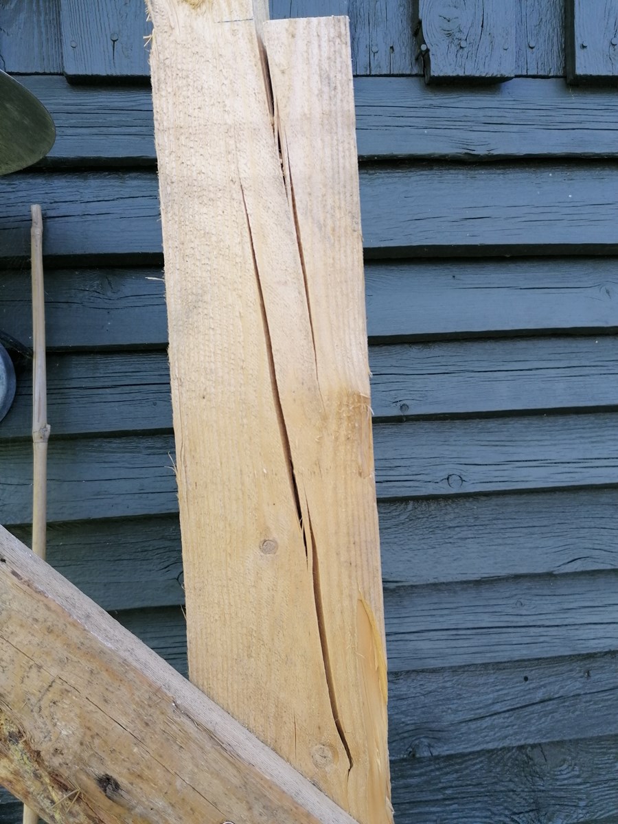

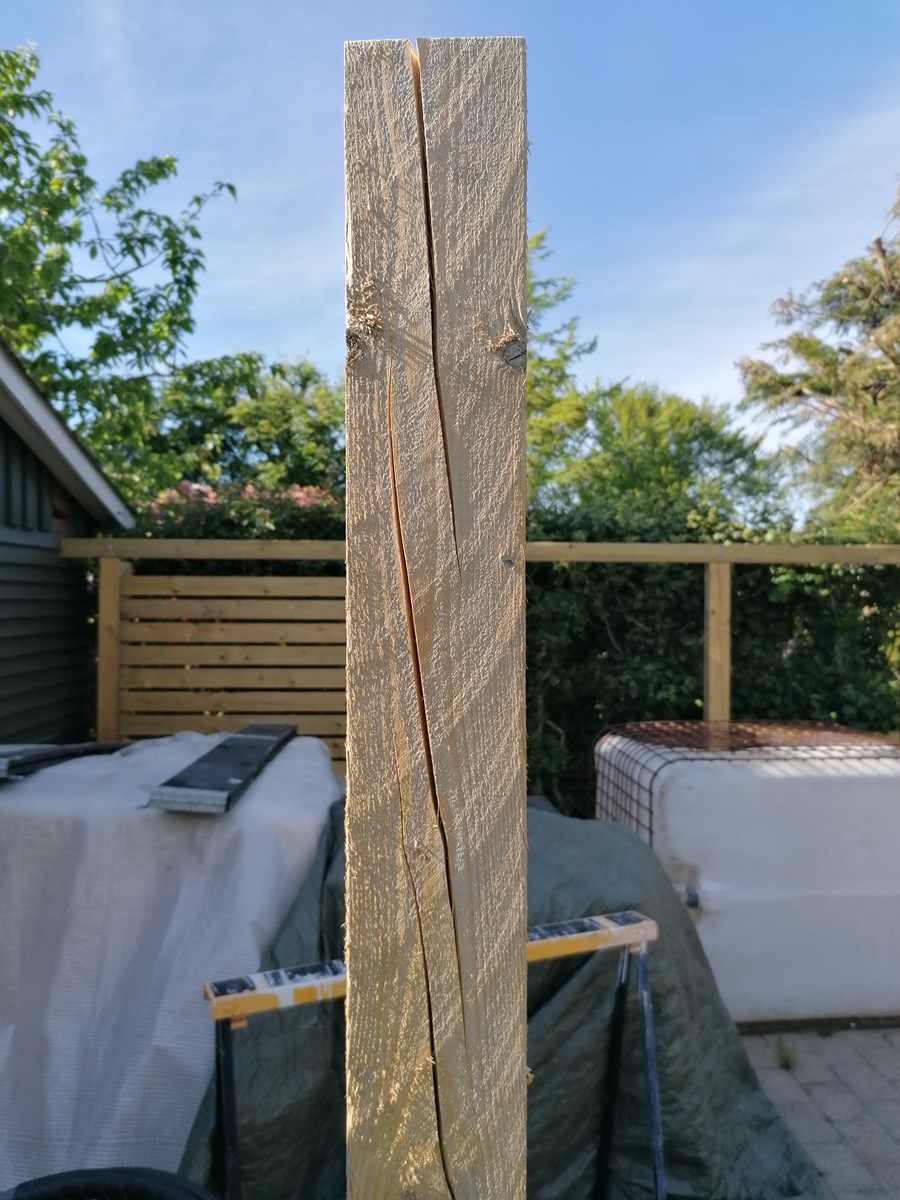

Mine stolper revner. Hvad skyldes det? Spændinger i træet??
Hvad kan jeg gøre?

Det ligner ganske almindelige svindrevner, det forringer ikke styrken væsentligt.
Er du træt af at se på revnerne, må du finde nogle stolper der er tørre og ikke revnede.

Ja det er nok for meget fugtighed i træet.
Jeg troede egentligt det burde være tørt, når man køber det
Kan du tænke det, så kan du lave det
Træet er sjældent tørt når det samles op i den lokale trælast. Specielt ikke hvis det er et lavpris byggemarked.
Hvis du vil undgå at det flækker, skal du opbevare det i skyggen, pindet op vandret og overdækket. Det skal tørre langsomt, så flækker det ikke.

Det flækker alligevel når du har haft det i et par år.
Det ligner en trykket stolpe der skal bruges udendørs, og der vil træet skiftevis være fugtigt og tørt (årets gang) så det er helt naturligt
