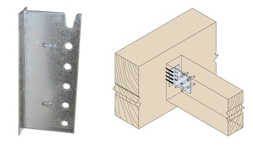

 Godt bud på et skjult beslag! Svejseapperat er jeg dog ikke mand nok til at eje - og er i øvrigt overbevist om at min bedre halvdels tiltro til mine svejseevner til et bærende element for hendes børns sundhed ligger på et meget lille sted. Er det nogle beslag der findes færdiglavede, og hvad hedder de mon?
Alternativt må jeg se om jeg kan slippe afsted med bjælkesko med indvendige flanker.
Billedet er fra Lilleheden der producerer limtræ og åbenbart forhandler beslag. Jeg ville prøve en af de store byggemarkeder såsom Stærk. Ellers kan en lokal smed altså hurtigt lave sådan noget.
