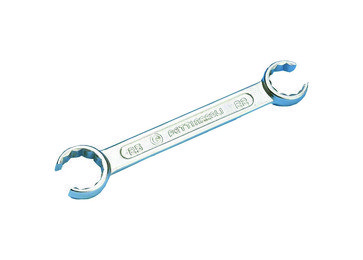

Jeg leder efter en fast nøgle som kan spænde f.eks.  pex kompressions fittings 1/2"
Det er ofte svært at komme til hvis man skal ind imellem de andre rør ved en fordeler-
Jeg har gjort det at jeg har fundet en billig ring/gaffel nøgle og så har jeg skåret lige nøjagtig så meget væk af ringen at det kan gå ind over pexslangen. Det har fungeret fint. Selvfølgelig forsvinder noget af styrken, men de skal jo heller ikke knokkelspændes.
Der er også disse hanefodsnøgler  https://www.wattoo.dk/stahlwille-440-hanefodsnoegle-12kt-4018754003440

Findes også som åben ringnøgle, men der er noget kraftigere i godset, så kniber det nok med at de kan være der.
Men synes nu lige sågodt man kan skære en ringnøgle op, det er langt det billigste.
Der findes endda en speciel nøgle til gulvarme omløbere L I N K
