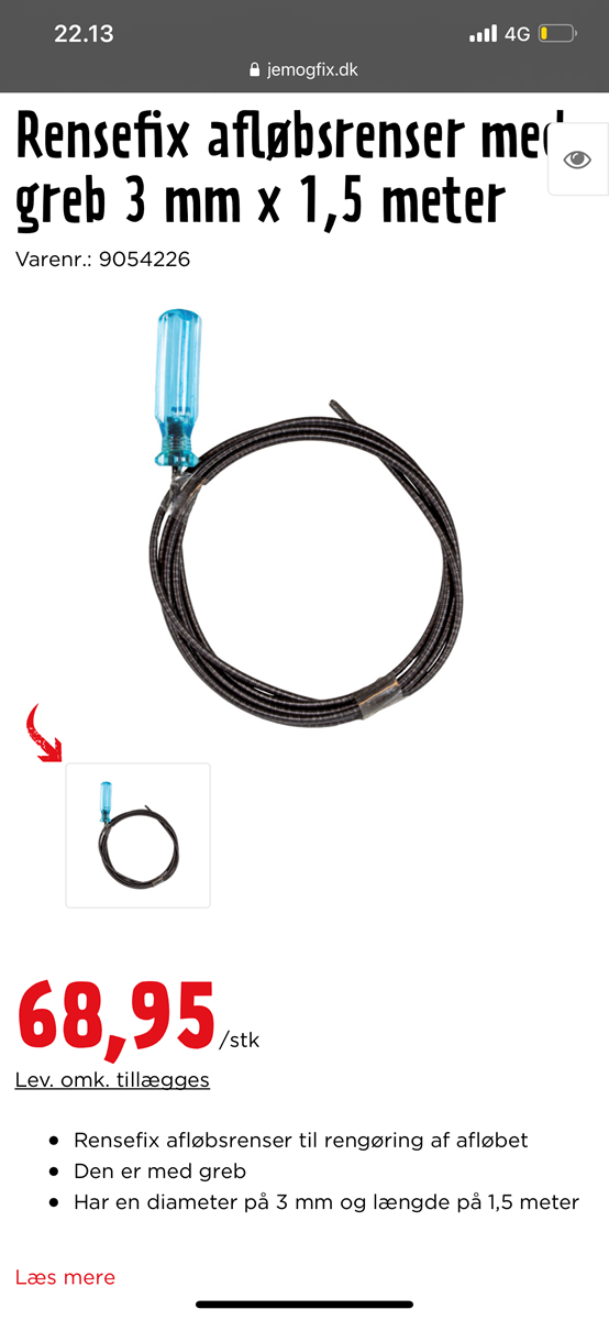

Der er mange forskellige afløbsrenser hvilken en kan i anbefale. Den skal rense afløbet i vasken. Hullet er ca. 5mm. Jeg har set jemfix har nogen. Men der er flere at vælge imellem. Om de virker ved jeg ikke. Men nogen der har erfaring med det? Og hvad kan i anbefale. Jeg har tit tilstoppet afløb. Med hår osv.
https://www.jemogfix.dk/soeg/?q=Rensefix%20afløbsrenser&section=products
De er lige gode/dårlige. Med det mener jeg, skil vandlåsen ad og rens den, hvis den er synlig. Hvis den er indbygget i gulvet kan den også skilles ad og renses. Er det en skrivefejl, når du skriver at hullet er 5 mm?
Nej det ikke en skrivefejl. Det er selve afløbet der sidder i vasken. Der er små huller på 5mm. Som man kan putte noget ned i. Har set på denne her
Ja, det er rigtigt at hullerne set ovenfra er ca. 5 mm, men under vasken er der et rør på ca. 40 mm. Der er måske også en vandlås, en såkaldt pungvandlås, som kan skilles ad og renses. Har du ikke et billede af installationen, så det er til at se om røret fra vasken går i en vandlås eller ind i væggen. Hvis vandlåsen sidder under vasken, får du aldrig rense fjederen igennem.
