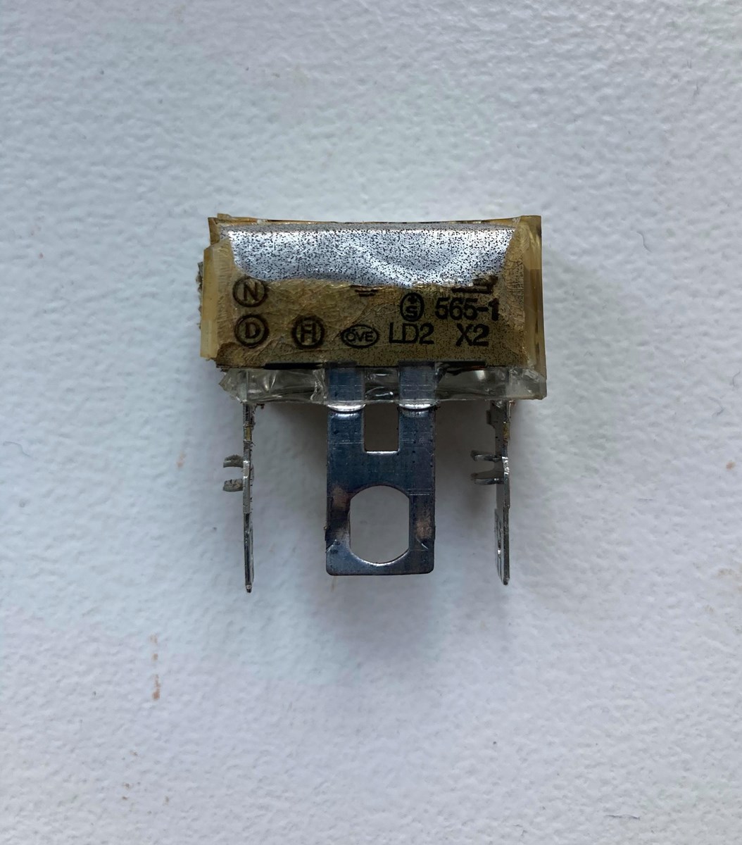

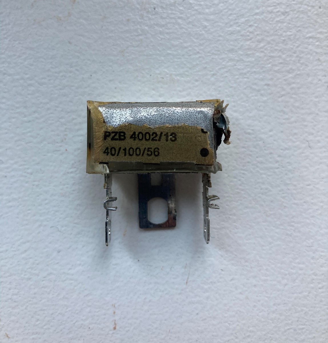

Jeg har lige købt en gammel skrivebordslampe med lysstofrør, og da jeg tændte den i går, sagde den to høje lyde, og derefter stod der røg ud af den. Jeg skilte den ad og kunne se, hvad jeg troede var et batteri, men efter nøjere bekendtskab har jeg fundet frem til, at det er en slags kondensator af mærket RIFA. Der står PZB 4002/13, og det er 250V. Der er ca 20mm mellem benene. Jeg erfarede også, at disse er noget lort, da de hurtigt brænder sammen, og flere steder foreslår folk x2 kondensatorer, men jeg aner ikke, hvilken en jeg skal have fat i. Jeg har ingen forstand på el, og vil nødig gøre mere skade end gavn.

Det er en støjkondensator. altså ikke hørbar støj men skal imødegå radiostøj.
Pil den ud og brug lampen alligevel.

Haha, det giver jo god mening. Tak for din besked, jeg piller den ud og ser, hvad der sker.
